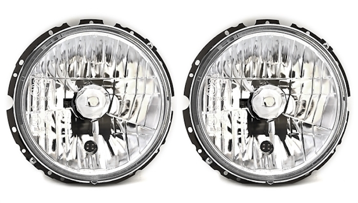

Bonjour,
à la fin de la saison des randos de nuits avant l'été je m'étais dis que pour la saison 2016/2017 je changerais mes phares car ils n'éclairent plus rien du tout.
donc je m'y prends en temps et en heure mais j'ai pas l'impression que je vais y arriver à temps car je galère pour trouver un modèle compatible.
voila ce que j'ai en place, le diamètre est de 178 mais pour les fixations c'est pas évident de trouver.
Merci de vos Lumières sur le sujet :lol:

golf 1 en casse si ma memoire est bonne :D en plus il me semble que les veilleuses sont intégrées dans l'optique ;)

golf1 ou golf2, tu a meme des modele avec veilleuse led ;)

SIC a écrit :golf1 ou golf2, tu a meme des modele avec veilleuse led ;)
j'ai trouvé ça en neuf chez Osc... pour Golf1
https://www.oscaro.com/projecteur-principal-hella-1a8-003-060-541-378282-259-p
le cadre est fourni donc ça doit le faire simplement !
il fut juste fixer le cadre sur la caisse a la place de ce que j'ai déjà...
ce qui me gène c'est qu'avec la ref sur d'autres sites est précisé : sans cadre porteur
SJ 413 "Ultimate" (+5 TJM, Body +5, Guyane 235/75/15)

au final j'ai choisis ceux la sur ebay :
il y a bien le cadre a fixer sur la caisse et les vis de réglage.
commandés vendredi à 15h30, ils sont déjà arrivés ce matin...
yapluka ;)
