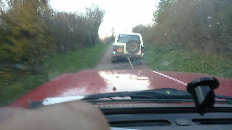

dimanche 27 décembre alors que je revenait tranquillement avec le van au cul, le moteur c'est mis a claquer bizarrement pis cla clac CLAC, est le moteur se tue, il tourne juste un peu puis ce bloque comme si une soupape le bloqué
donc remorquage
