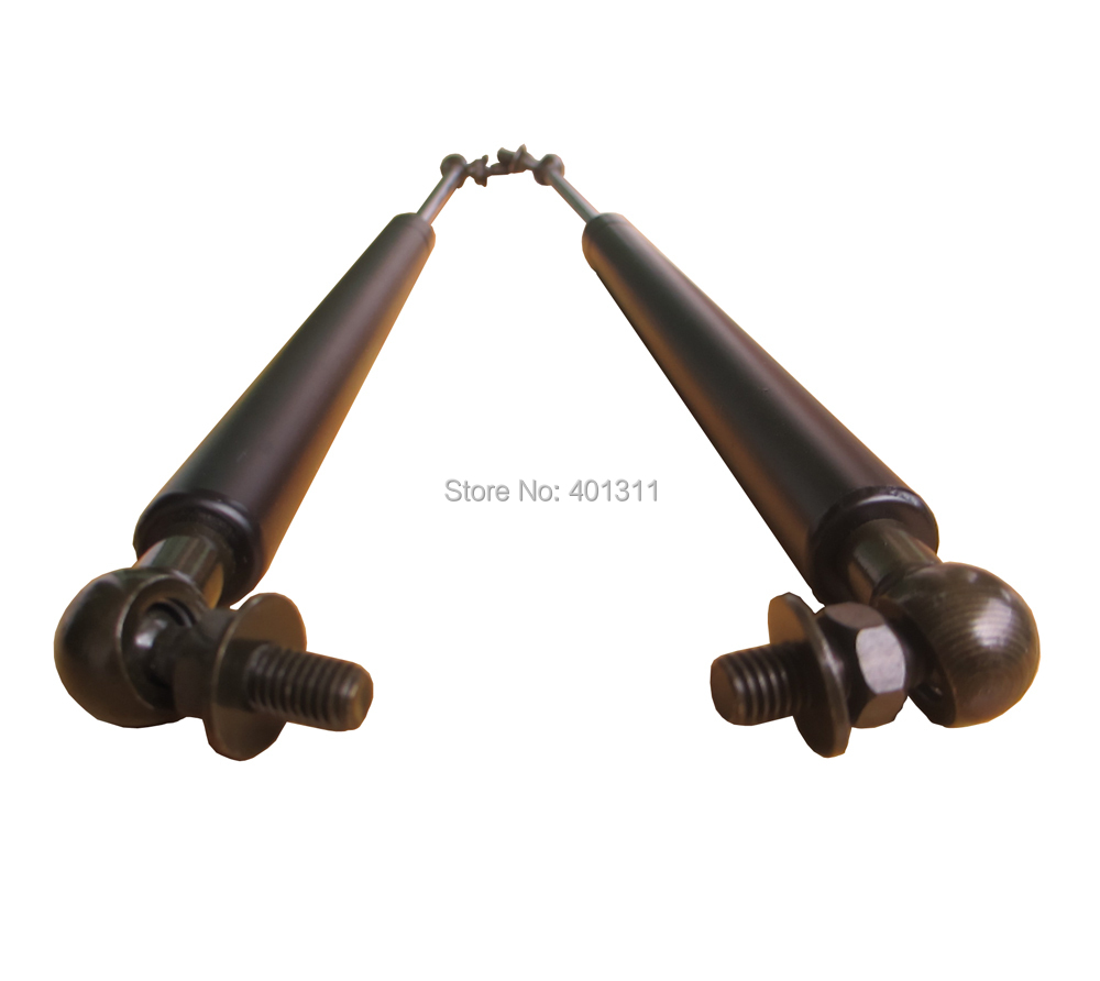

porte arrière defender lourde ? => vérin ;-)))
Messages : 103905
et je l'ai monté tout seul avec mes petits doigts :D je suis trop content :D
vue depuis l'intérieur, la plaque est boulonnée sur l'espèce de profilé alu qui fait chambranle de porte
sur certains defender il y a des poignées déjà présentes, moi j'ai fait quatre trous et mis quatre boulons et rondelles
vue depuis l'extérieur, l'autre extrémité est boulonnée avec la visserie de la charnière d'origine

Ca soulage un peu les charnières aussi ?
Toyota vs Jeep
Messages : 103905
re: porte arrière defender lourde ? => vérin ;-)))
jack74 a écrit :Trop fort :clap:
mes charnières en réalité elles servent plus à supporter quoique ça soit :cool:
comme j'ai une roue de secours lourde (jantes WOLF) avec en plus une tente sanglée dessus... :(
au total ça doit faite une cinquantaine de kg... :hein:
j'ai une sorte de "renfort" qui soutient le tout et qui fait aussi porte cric hi-lift

Ca se fixe sur le support des poignées?
Quel avantage par rapport a celui qui remplace le systeme d'origine en bas de la porte?
Messages : 103905
dayer1313 a écrit :Ca se fixe sur le support des poignées?
Quel avantage par rapport a celui qui remplace le système d'origine en bas de la porte?
normalement ça se visse sur les supports des poignées. moi j'ai pas de poignées donc j'ai percé et boulonné.
il y a des plaques de renfort en inox qui encaissent les pressions et les tractions, ça soulage la caisse alu... et le montage est intuitif :cool:
