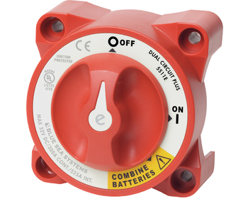

Y'a moyen d'utiliser un coupleur séparateur pour 2 batteries avec un ampérage très différent?
110-HCPU-CR
re: Coupleur séparateur, vite fait
Message par 110-HCPU-CR »
beurk a écrit :'Lut,
Avec un coupleur manuel type maritime tu peux mettre des batteries d'ampérage différent (quelques kits le propose d'ailleurs):
http://www.bigship.com/catalogue/electr ... e-batterie
C'est le cas de mon montage avec coupleur séparateur BigShip mais sur deux batteries de DEF identiques ; celle de la cellule alimente mon tableau électrique :
Bonsoir,
très différent c'est combien d'écart pour toi ?
J'ai une 55 et une 105A sur un coupleur TMax sans soucis ....

Moi j'ai jamais eu de prob avec la batt d'origine + une optima 55ha avec un coupleur t-max ! ;)
