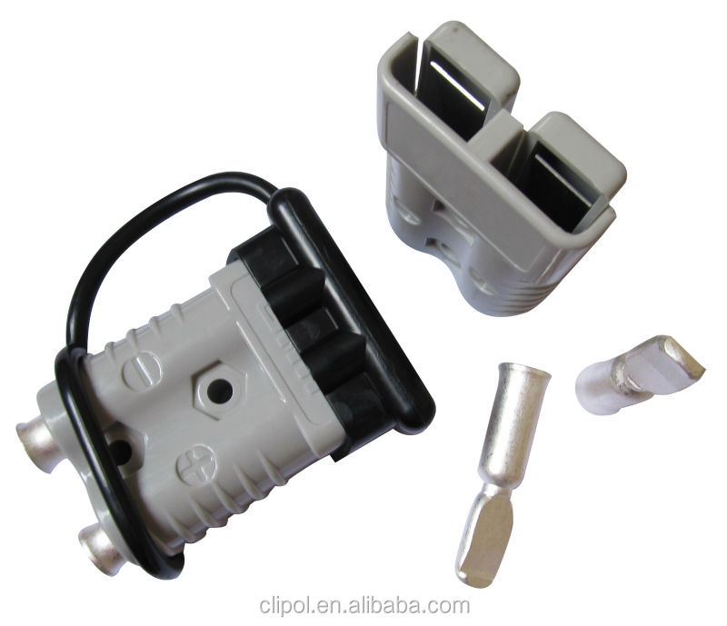

Salut a tous,
Je suis a la recherche d'un modèle de prise étanche que je puisse fixer sur le pare choc arrière de mon pick-up. Je possède un treuil électrique sur la remorque de mon bateau et je ne veux pas tirer les câbles d'alim a chaque fois jusqu'à la batterie.
Je voudrais tirer un câble d'alim depuis la batterie du véhicule avec fusible et section adéquate pour alimenter une prise que je fixerais sur le pare choc arrière ! Je repiquerais la masse sur le châssis à l'arrière. Ensuite je monterais la fiche mâle sur l'alim du treuil et le tour est joué !
Qu'en pensez vous ? Je ne trouve rien de terrible en modèle de prise.

Je serais toi, je tirerais le plus et le moins avec une bonne section et après tu mets un connecteur anderson

pas mieux, et éventuellement un peu de graisse a contact pour pas que les surface de contact s’oxyde( a double tranchant, ca fait colle pour la merde aussi)

Pareil, la graisse à contact aussi, et tu ajoutes un capuchon de protection et tu es bon.

+1pour la graisse
*tu ajoutes un capuchon de protection et tu es bon
De quel genre le préservatif?

floflo68 a écrit :De quel genre le préservatif?
Chambre à air ;)
Messages : 31541
re: Cherche prise étanche treuil
Il existe des capots spécifiques

prévois une bonne section de câble pout ton Pick Up ;)

Moi je dirai 50carré
Bebop:tu a u lien pour tes bouchons ?ca m'intéresse beaucoup!
