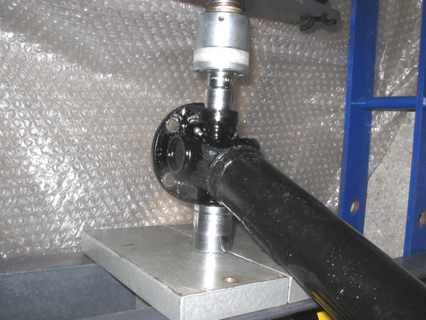

famille Cromagnon a écrit :Pour les croisillons (après s'être vautré sous le Def) 2 tailles...3 de 74mm et 1 de 90mm...étonnant non ? :D
Et pour les changer apparemment c'est une sacrée galère.... :cry:
http://www.landroverfaq.com/viewtopic.php?f=26&t=1603
Ha oui :hein: ça c'est pas la méthode du bord de la piste par vent de sable et 50°C....
Dans le cas d'une casse d'un croisillon le mieux est de démonter l'arbre fautif et de rejoindre le plus proche village différentiel bloqué :malade:
100 kg de poussée = presse obligatoire :ouin: :
