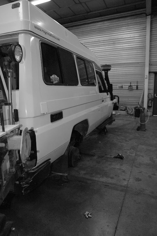

Mise sur cale
Démontage roue en croix

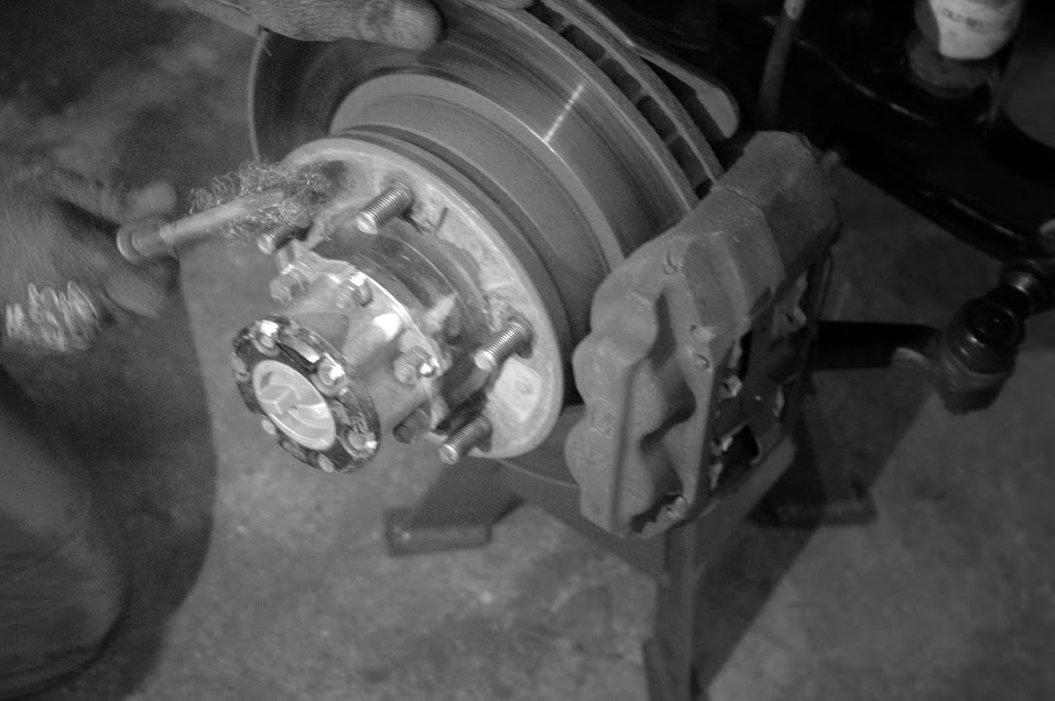

Brossage des moyeux, goujons et portée de voile de roue
Lubrification des filets de goujon

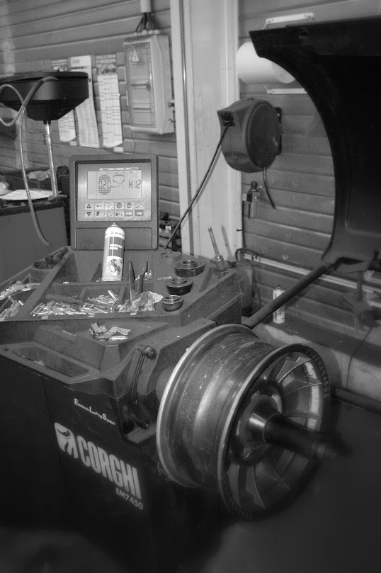

Equilibrage des roues a nue
Balourd de roue = entre 20 et 30 gr

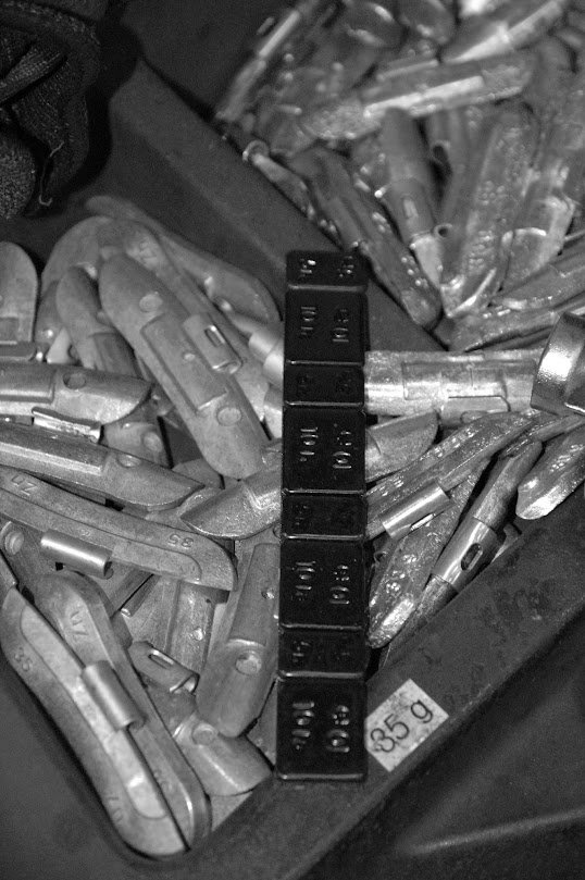

Roue noire Mise en place de plomb de la même couleur

J'adore tes reportages.
Je regrette qu'on ne les voit jamais en vrai chez les pros...
Rares sont ceux qui mettent un coup de brosse (ca arrive de temps en temps sur les goujons, mais jamais sur la portée ou les trous de jantes), pareil pour la lubrification des filets....

Et l'équilibrage des jantes ne doit se faire que dans une dizaine de garages...
re: Bien faire monter les pneus sur nos 4x4
J'avais oublié l'equilibrage de la jante nue ... :clap:

eric def 90 300 dti a écrit : Mise en place de plomb
Masses sans plomb. C'est du zinc non ?
Insister sur l'importance de bien dégraisser l'intérieur de la roue avant de coller les masses. Cela paraît le B-A BA mais une fois j'ai dû m'arrêter moins d'une heure après être reparti d'un centre de pneus, à cause du bruit d'une roue. Il y avait les masses décollées en train de pendouiller .

Donc, tu connais ma croisade :lol:

ejeepsien a écrit :Masses sans plomb. C'est du zinc non ?
Oui mais avec 25 ans de pneu et d'equilibrage avec des plombs tu comprends que j'ai du mal a changer
Je pourrais dire les masses mais bon je vais changer de terme...mais doucement

roomone a écrit :Et l'équilibrage des jantes ne doit se faire que dans une dizaine de garages...
Non dans mon secteur on commence a avoir des équilibreurs de roue nue
