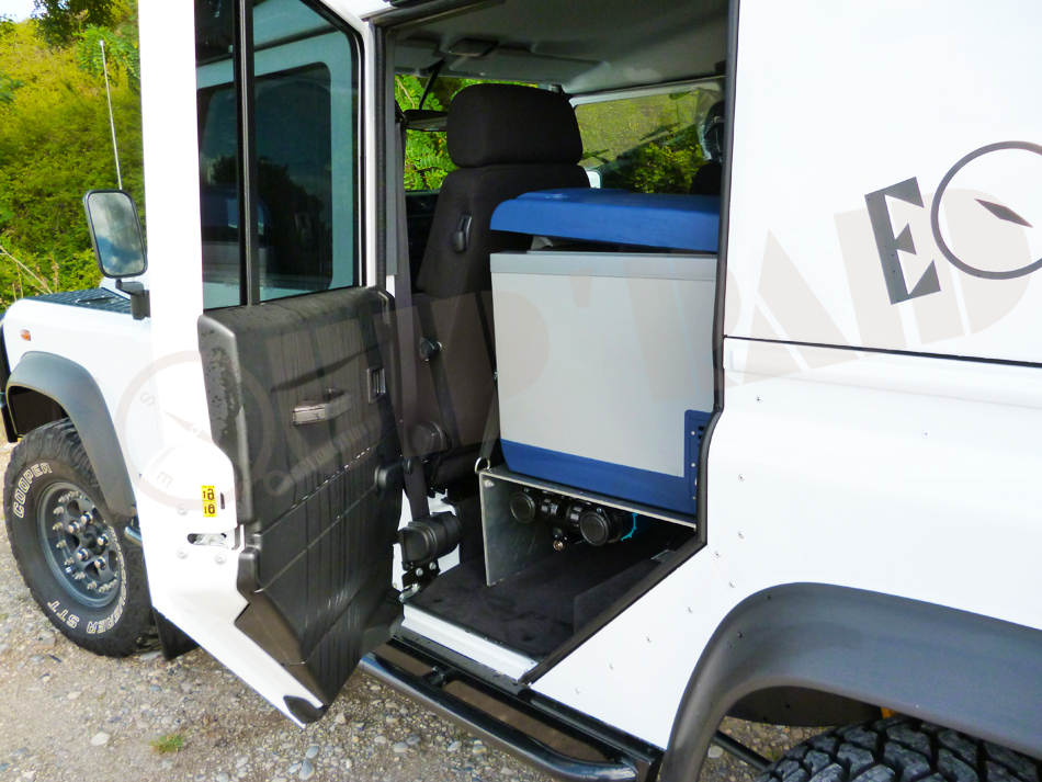

Je l ai fait hier... 3 ou 4 fois dans l après midi pour trouver une place a mon frigo ! :lol:
C est ultra simple, 4 boulons et ça sort ;)
Tu a les 4 sur le devant sous l assise et 2 derrière accessible une fois les sièges replier.

SISSOU a écrit :Je l ai fait hier... 3 ou 4 fois dans l après midi pour trouver une place a mon frigo ! :lol:
Et tu l'as installé comment ton frigo :hein:
Je ne sais pas encore comment je vais faire pour le mien :no:
Merci pour tes bonnes idées ;)

Raid Lover a écrit :Et tu l'as installé comment ton frigo :hein:
Ou directement sur le siège, ou comme ça sans le siège.

Merou louche a écrit :Ou directement sur le siège, ou comme ça sans le siège.
merci mérou ;)
