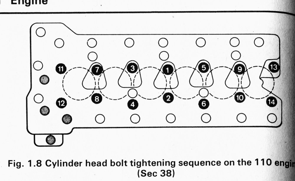

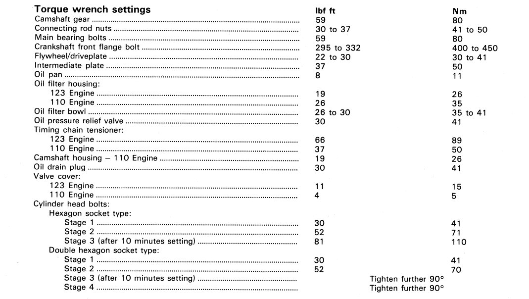

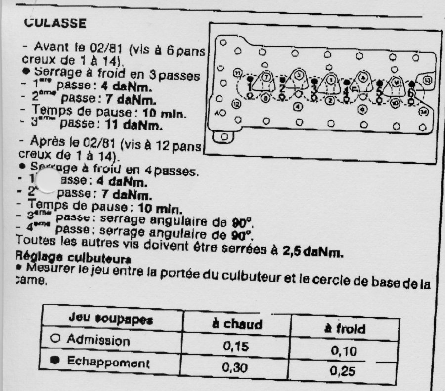

bonjour ,
peu être que cela existe quelque part mais pas moyen de trouver donc si quelqu'un les connais, surtout couple de serrage de la culasse et l'ordre , et couple de serrage des chapeau de bielle !!

Voilà... :pp:
Culasse :
https://www.forum4x4.org/mg94/images/MecaG/mo ... se_280.jpg
https://www.forum4x4.org/mg94/images/MecaG/mo ... détail.jpg
Divers couples de serrage :
https://www.forum4x4.org/mg94/images/MecaG/mo ... mot110.jpg
Peut-être que c'est "Connecting rod nuts" (bielle se disant rod en anglais si je ne m'abuse :hein: ) mais c'est vraiment à confirmer... A vot' bon cœur ! :D
