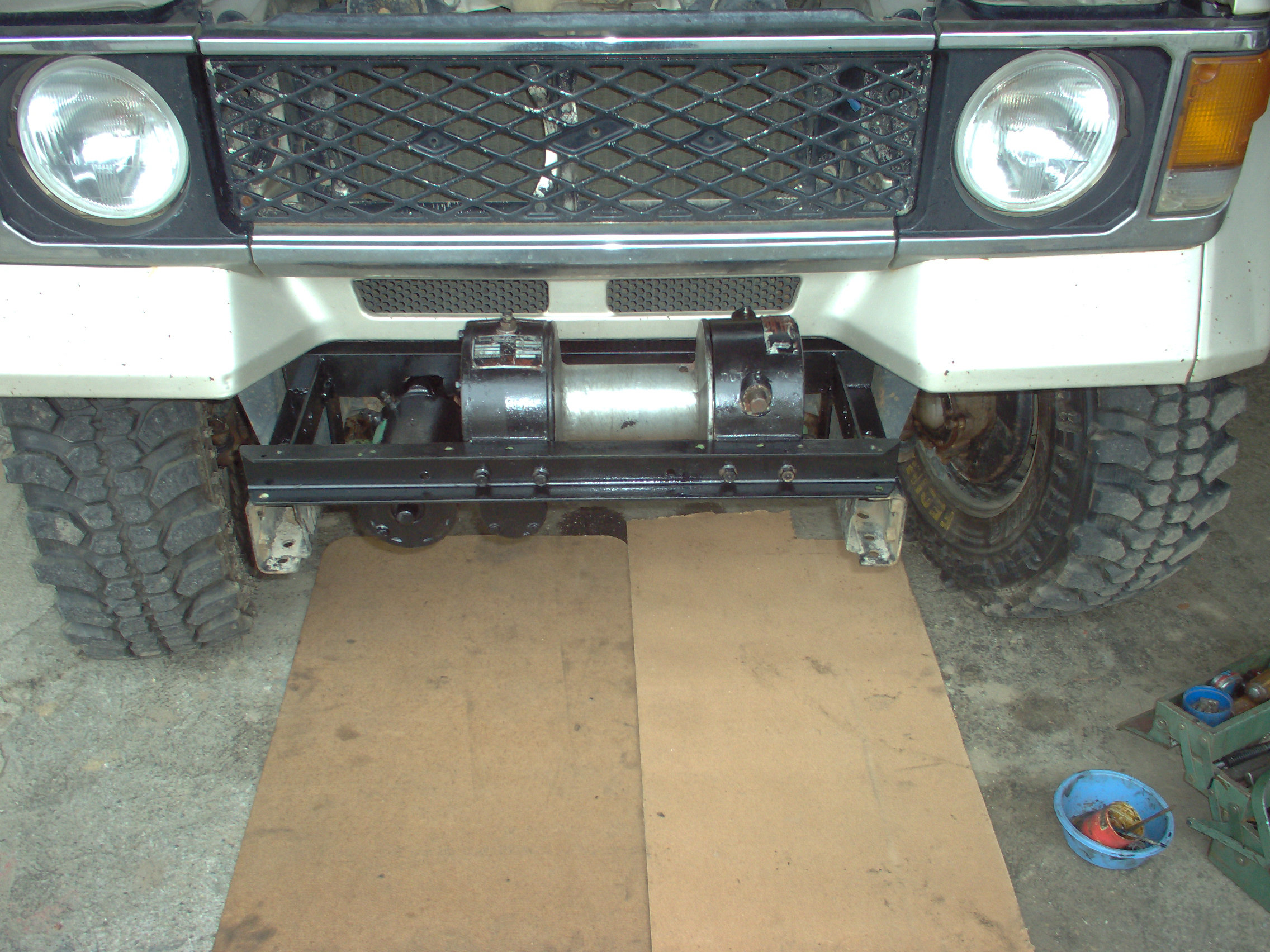

Message par vauban.59 »
slt, voici l'installation du mien.
