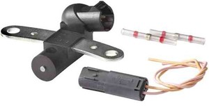

Padkiller
Messages : 1332
Localisation : Auneau
re: Samurai ne demarre pas a chaud
Message par Padkiller »
Salut, il me semble qu'il est sur le haut de la cloche d'embrayage.
sa ressemble a ça
