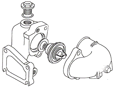

Question à ceux qui ont déjà pratiqué la chose : pour déposer la pipe qui vient sur la boite à eau et renferme le calorstat, 3 des 4 vis sortent avec plus ou moins de contorsions mais la 4ème fait définitivement sa réticente.
Pour arriver à mes fins, suffit-il de déposer le tendeur de courroie, ou la pompe à eau doit y passer aussi ?

Je viens de vérifier mes docs, je m'était mis dans le gaz complètement concernant la pipe en question... je voyais le calorstat entre la culasse et le plan de joints à 4 perçages sur la gauche de la figure ci-dessus, alors qu'il est au dessus sous le bouchon de purge...
Autant pour moi, l'incident est clos :D

Gabrielle a écrit :Il y a un lutin qui avait retourné la RTA?
Nan, pire : j'ai fait confiance à un anglais. Grave erreur, l'anglais est fourbe ;)
J'ai commandé un calorstat et le joint qu'il faut remplacer lors de l'opération.
Il m'a envoyé le joint rectangulaire à deux perçages et deux lumières, et n'ayant jamais changé de calorstat sur un 300TDI je n'ais pas relevé l'erreur.
Au moment de démonter, j'ai bêtement entrepris l'endroit où se plaçait le joint sans réfléchir à ce que je démontais... donc deuxième erreur : toujours regarder le manuel d'atelier ou la RTA avant de bidouiller ;)
