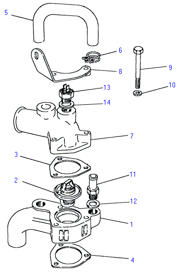

stephaned a écrit :Effectivement, ça manque de détails...
]http://landroverfaq.com/albums/mau/boite_a_o.gif[/img]
1. boite à eau, vissée sur la culasse
2. calorstat
3. joint
7. pipe départ vers radiateur
Pour remplacer ton calorstat, il te faut déposer les 3 vis (n°9) qui solidarisent pipe et boite à eau. Ce doit être du 9 à 6 pans, attention d'utiliser une bonne clef 6 pans type facom pour éviter d'arrondir les têtes de vis... Une fois la pipe déposée, le calorstat sort tout seul, pense à remplacer le joint papier et graisser les filetages des vis avant de remonter.
Au cours de l'opération, tu vas perdre un peu de liquide de refroidissement. Une fois la pipe remontée, fais le niveau de liquide par le bouchon de remplissage sur le radiateur, en controlant que le niveau du vase d'expansion ne monte pas au delà de la limite. Remontes les bouchons, et démarre le moteur. En laissant tourner au ralenti, malaxe toutes les durites pour chasser les bulles, dévisse légèrement le bouchon du radiateur pour purger l'air qui s'y trouve, et vérifie le niveau dans le vase d'expansion.
