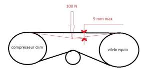

Je me permet de déterrer le topic pour une question toute bête. Va falloir que je remplace les courroies sur le mien, est-ce que ça passe en enfilant la courroie autour du ventilateur ou il faut déposer le viscocoupleur ? :D
J'en profite pour apporter ma pierre à l'édifice avec la doc' Nissan :
