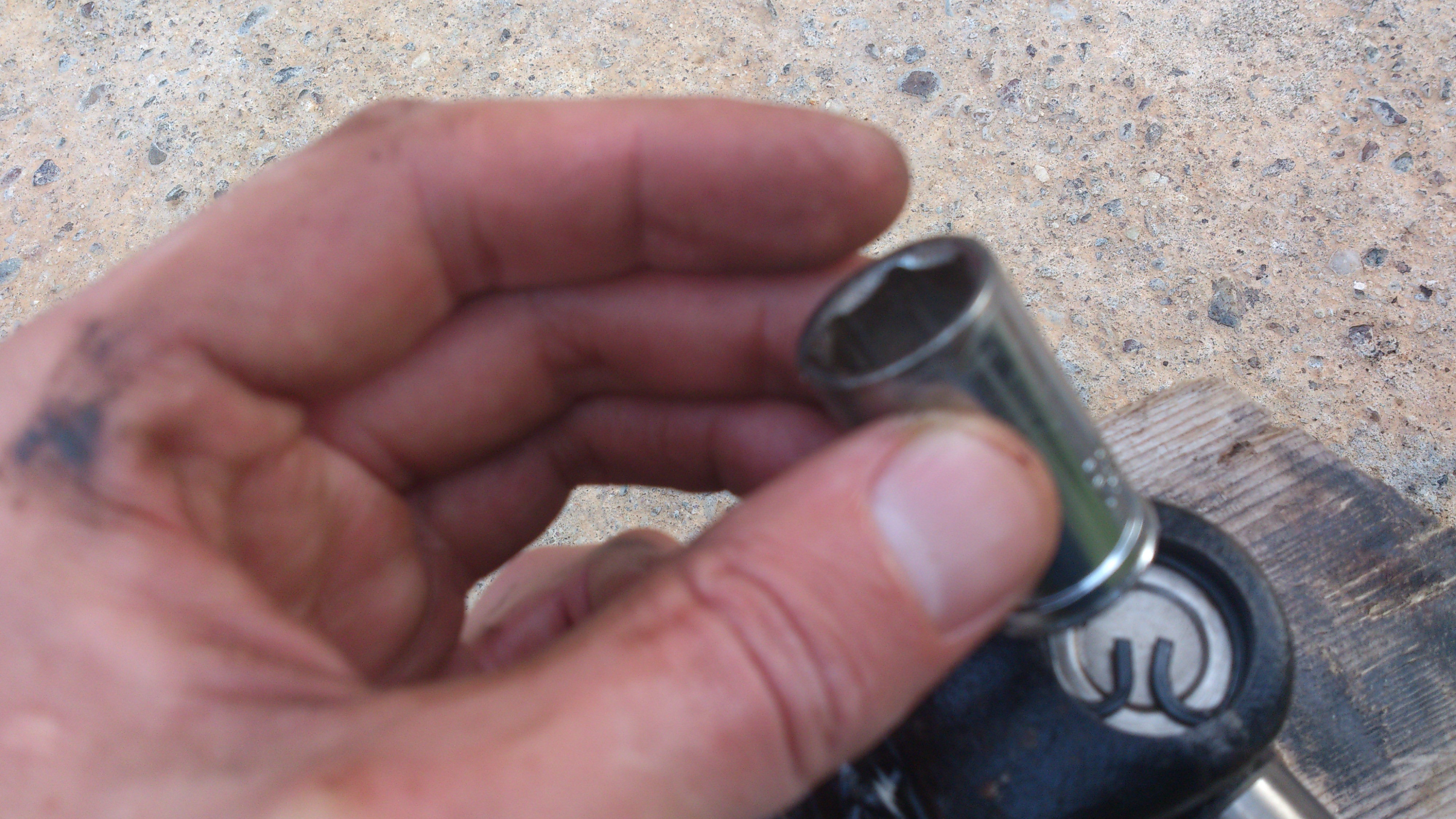

Je me muni d'une douille suffisamment large qui va "prendre" le plus au bord du godet de croisillon. (je mets cette photo déjà bien avancé.......j'ai perdu l'autre :malade :)
En tapant comme un sourd avec la massette, l'effet sera de sortir le godet du dessous, et voilà ce que ça donne:
