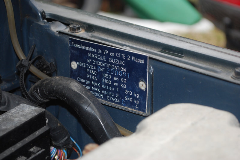

BONJOUR A TOUS
Je cherche a retracé la vie antérieur d un VITARA acheté a un " monsieur " pas trop clean , puisqu aucun documents , véhicule en état bof , bof :devil: :devil: bon je l ai voulu , je l ai eu ?
je pense que c est un véhicule au départ en 4 places , car il y a tout l équipement des sieges ar + ceintures + poussieres d époque :D :D
mais sur la CG il y a noté deux places et a j3 deriv vp .....je suppose donc que c est une voiture passée en utilitaire pour récup de la tva ?.....dans le compartiment moteur il y a une plaque
Question ?.....serait t il facile de le repasser en 4 places et surtout combien cela pourrait couter sachant que dans le var le cv de carte grise est 54 euros et la cg est notée 8cv .
merci d avance de toute aide .

merci de cette premiere piste ........ ;) ;) Tu penses que pour retourner a la version de départ 4 places c est le mme systéme ?....

dans mon souvenir c'est plus compliqué...
sinon avec l'aide d'un vin decoder gratos :
Manufacturer: Santana Motor SA
Manufacturer address: Avenida Primero De Mayo S/N 23700 Linares Spain
Make: Suzuki
Check digit: C
Model year: 1992
Plant code: Spain
Sequential number: 200091

bon alors pour passer un dérivé de VP en 4 places, soit retour à l'origine, il te faut;
trouver l'ensemble du matériel sièges et ceinture arrière en bon état, aller chez Suz et récupérer un certificat barré rouge (250€) en général, une facture de la conformité des sièges arrières et tu passe au ct en 4 places, après la cg est en 4 places, déjà réalisé trois fois en deux ans et nickel, enfin dans le 17

Ah super la ça devient encore plus precis ;) ;) mais tout l arriere est déja équipé des 4 sieges + ceintures , je pense mme que tout l équipement n a jamais été retiré !........
En tous les cas merci je sais a peu pret quoi faire .

donc route chez suz, en leur demandant un certificat barré rouge, il parait que tu peux tenter le coup de demander directement au siège, il paraitrait que c'est gratuit, moi on me l'a donné pour un compresseur, alors pourquoi pas, tu nous dira??
merci et bon courage
