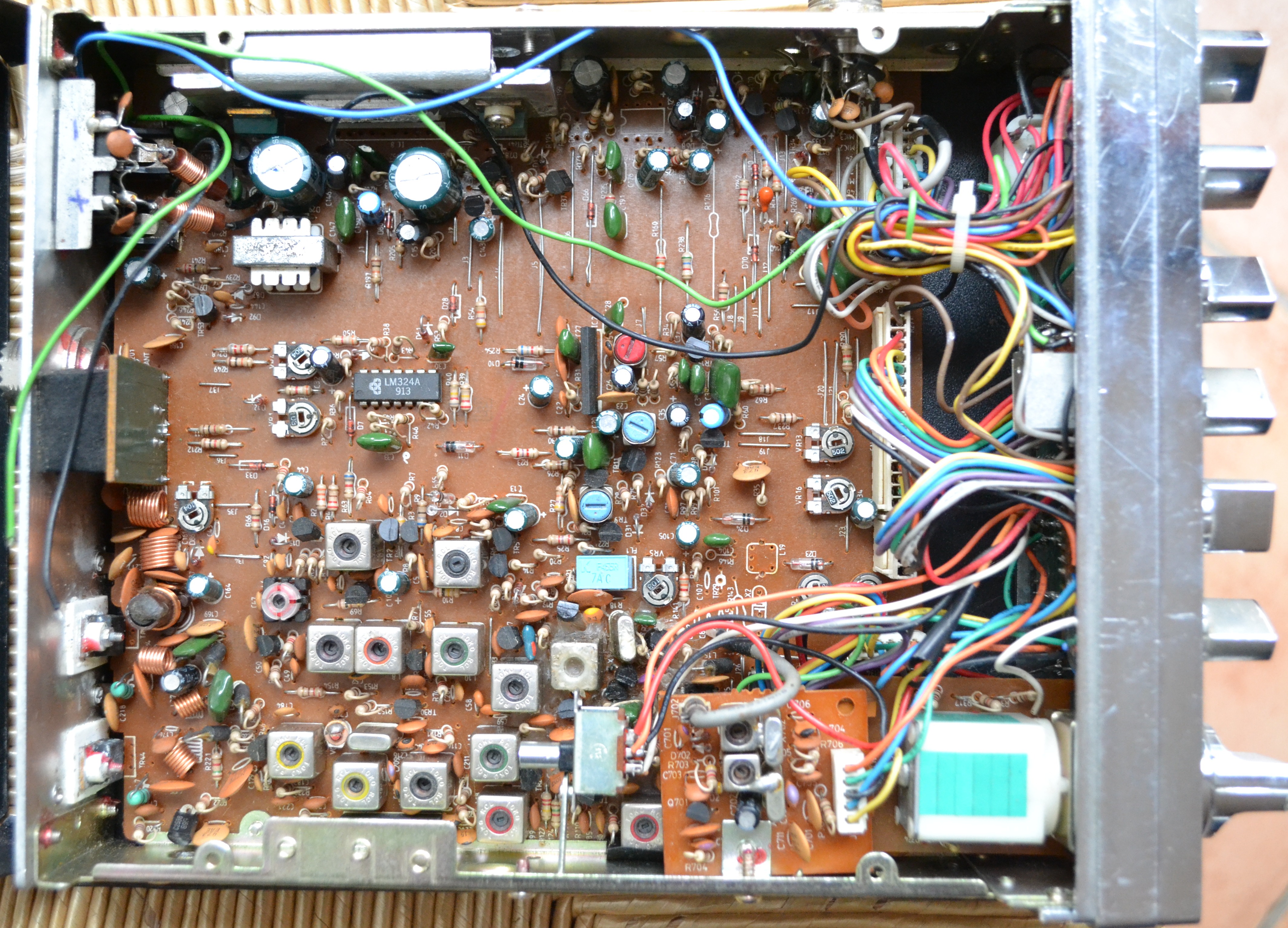

einate
Messages : 10
Date d’inscription : septembre 2013
Localisation : METZ 57
re: CB superstar 3000
Message par einate »
J'ai ouvert la cibi et d'après la photo du site que tu m'a donné ce serait ceux la les transistors (les 2 façades en blancs) ??
