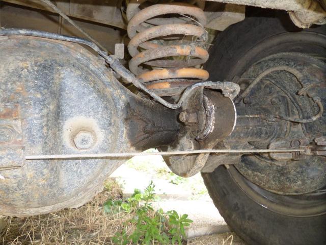

Bonjour, j'ai une question bête (!): j'ai un suintement sur le pont arrière, à priori sur la soudure. Pour reprendre la soudure, est-ce qu'il faut vidanger le pont ? ou faire brûler le Toy ?
Je me dis que si l'huile peut sortir, l'eau peut rentrer dans ce genre de situation :

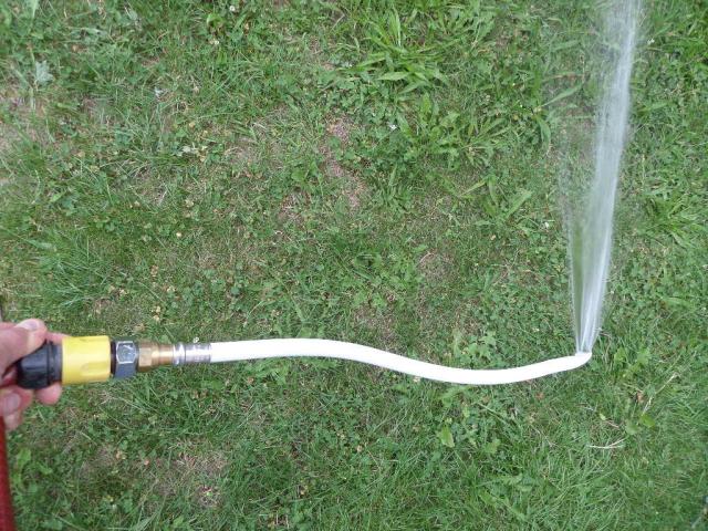

et d'ailleurs, rien à voir avec la question, c'est l'occasion de faire ce post: après avoir parcouru quelques dizaines de mètres dans ce bourbier :
un lavage de radiateur est nécessaire. J'ai fait un tube en "multicouche" recourbé au bout. C'est impéc, c'est plus malléable que le cuivre, on peut modifier la forme.

t'est sur que c une fuite d'huile de pont et pas du liquide de frein :hein: :hein:

Non, ce n'est pas la durite de frein. Il y a quelque temps, le l'avais nettoyé et séché avec du nettoyant à frein et c'était revenu, localisé au niveau de la soudure.

Je ne vidangerais pas, ça dissipera le chaleur et ne fera pas chauffer beaucoup plus loin. ;)

pareil soudure en directe et vidange après si tu veux.

Jipépé a écrit :pareil soudure en directe et vidange après si tu veux.
Autant vidanger avant dans se cas :hein:

Non, après l'huile absorbera la chaleur pour ne pas endommager éventuellement un joint ou un roulement. ;)

Je suis plutôt de l'avis de ne pas vidanger, et boucher la mise à l'air :no:

pat 25 a écrit :Non, après l'huile absorbera la chaleur pour ne pas endommager éventuellement un joint ou un roulement. ;)
Dans se cas je suis d'accord alors :D

il m'est arrivé la même chose sur le LJ, mais du côté le plus long du pont, soudure dans un premier temps, puis refuite :cry: finalement le pont c'est ouvert sur toute la longueur (à la soudure) j'ai du changer le corps de pont, dans ton cas tu as la chance :diable: que cela soit du petit côté, mais il semble que les vibrations et torsions soient les plus fortes :lol: soude avec l'huile et après vidange, mais à surveiller impérativement, de plus là tu es près des joints de bol avec la chaleur de la soudure :hein:
