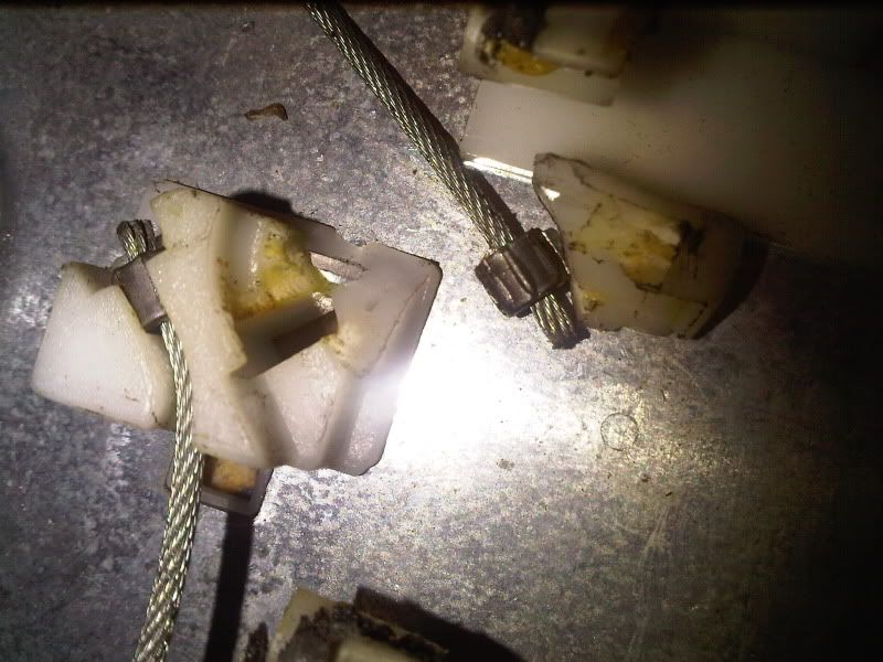

après la résistance de ventilateur de chauffage hier, aujourd'hui c'est la vitre côté passager qui est tombé au fond de la porte, en cause cette petite pièce de plastoque pétée:
ya bien une pièce de remplacement au US, mais c'est 30 dollars non livré....
perso je crois que je vais tenter une réparation de manouche demain en 2 2 :D

val tu va nous inventer quoi comme truc bien tordu encore comme rep :lol:

valJeep a écrit : perso je crois que je vais tenter une réparation de manouche demain en 2 2 :D
:lol: :lol: la pieces de remplacement au moins c'est pas plastoque mais livré sa fais du 50e :( :roll:

tristanlcf a écrit :val tu va nous inventer quoi comme truc bien tordu encore comme rep :lol:
A mon avis ça va se régler avec un serre cable a 20 centimes ;)

re: mon WJ, un jour une panne
Message par dede83 »
degraisse et colle bicomposants

dede83 a écrit :degraisse et colle bicomposants
ouep c'est aussi a ça que je pense, je vais quand même noyer un serre cable dans la colle pour ajouter une reprise d'effort.... juste la colle bitruc dans le temps ça repetera...
j en discutais hier avec gaston c est comme ça que je répare ceux des rino

Message par RiSkTu »
Bi composant ou vis longue avec un beau pas de vis aussi
