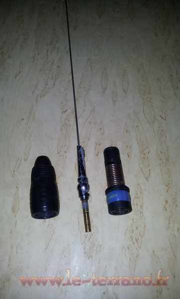

Bijour à tous,
j'ai voulu laver mon TII ce matin & j'ai du enlevé mon Alabama président du capot...
Mais voilà, j'avais le brin avec son support de dévissé.... Ensuite j'ai pu enlevé l'espèce de bocal transparent scotché qui protège le cuivre & j'ai pu enfin dévissé le reste tout en tenant l'embase percé Sirio ......
Donc ma question, je remonte telle que c'est ??? & au risque que la prochaine ça recommence :malade:
Ou je pose la question au spécialiste :D & que je reçois les bon conseils pour que cela ne m'arrive plus .....
J'avais déjà du séparer le tout & j'avais mit du frein filet rouge... Mais cela n'a pas tenu....
Donc que me conseillez-vous de faire & ne pas faire ???

une rondelle "éventail" fera l'affaire . ou rondelle "contact".

sous le capot j'en ai déjà une ;) à moins que je dois la mettre ailleurs :hein:

skalraf a écrit :Donc que me conseillez-vous de faire & ne pas faire ???
Une petite photo de tout ton bazard ;) serait la bienvenue :D (histoire de mieux comprendre ton soucis)

j'ai l'antenne en pièce détaché & j'aimerais juste la rassembler (coller ou autre) & la prochaine fois j'aimerais la démonter en 1 seule morceau :no: :D :D :D

Tu peux essayer de recoller le tout avec de la glue 3, mais j'ai un doute sur la tige (qui tient le brin) et le contact dans la self.

Ok merci à essayer. En espérant que cela tien mieux que le frein filet rouge :cool: :D :D :D
Sinon on peux mettre kéké'chose entre l'antenne & la base vissable :hein: genre graisse d'alumine ou cuivre ou autre ........ J'ai un peu peur d'en mettre du à la chaleur & que les 2 opposé fassent contact :malade:

Bernard_83 a écrit :une rondelle "éventail" fera l'affaire . ou rondelle "contact".
C'est pas celle qui s appel grover aussi ?

Normalement, le brin central est relié aux spires dans la self
regarde du coté de la flèche rouge si tu n'aurais pas un point de soudure.

non y en a pas .... En regardant dans le puits on voit qu'il vient contre..... Je m'était posé la question comment cela fonctionne ....
Sinon il faut mettre un point & comment qu'on fait ??? Sans achat évidement :D :D :D ...... je ne vois pas vraiment comment il faut souder la dedans surtout une fois tout remonté :hein:
