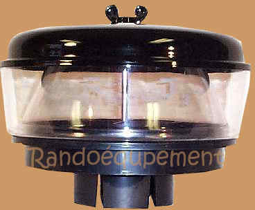

a mon avis ce n'est pas le bon snorkel ,ci c'est pour affronter la poussière vaux mieux mettre ça en tète mais ce n'est que mon idée :hein: ;)
http://www.randoequipement.com/data/cat ... /36021.jpg
mais tu peut aussi souffler ton filtre :D :D :D :D :D :D

c'est bien ce que je pensais faire: acheter une tete cyclonique en plus pour changer l'attrape moustique :lol: et puis au moins comme ca je rentre pas dans le conflit du "quel est le meilleur sens pour la tete" :D
un truc dans ce style la je pensais:
