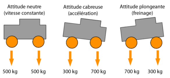

Pour le poids Il est a l'avant lors de sa position en parking
Au roulage il va avoir une tendance a se décaler vers l’arriére et au freinage vers l'avant
Pour les études de mise en pression de roulage il va avoir des essais avec des capteurs pour définir le poids dynamique au sol
A partir de là on va définir une pression de gonflage pour pouvoir équilibrer la pression au sol lors du déplacement dynamique
les pressions sont en valeur par rapport a la charge (répartition dans le véhicule) voilà pourquoi il y a des pressions différentes entre un roulage seul et avec 5 personnes
