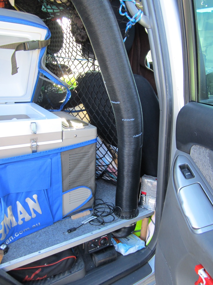

Le choix de l'endroit a été fait par le professionnel. Il y a des échappements sous la voiture et il faut un peu d'air autour pour fonctionner correctement.
Pour nous, c'est un endroit parfait. Il ne prend presque pas de place et permet de laisser le tuyau branché.
Il est sous le plancher qui remplace les sièges arrière et le tuyau est à côté du frigo.
Le petit fil enroulé est le capteur qui mesure la température. Le Webasto peut être réglé sur une certaine température et s'arrête lorsqu'elle est atteinte.

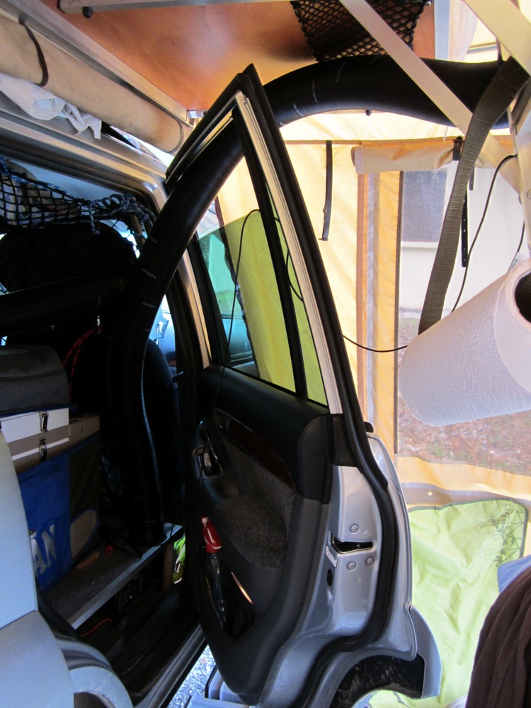

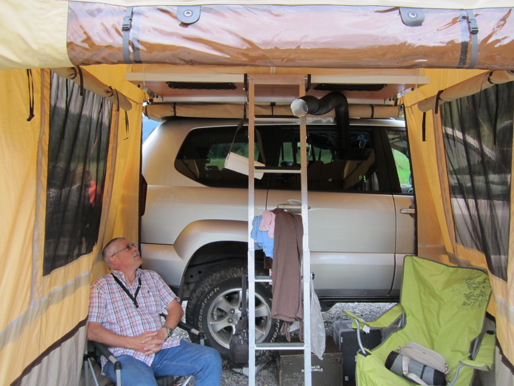

Il suffit de descendre un peu la vitre de la porte arrière et nous pouvons passer le tuyau pour l'avoir dans l'auvent de notre tente et dans notre lit.
Le tuyau est orientable et bien assez long.
Le tuyau est orientable selon que nous sommes en bas ou en haut.
La chaleur monte donc quand nous avons le tuyau dirigé vers le bas, nous trouvons notre lit à une bonne température au moment du coucher.
Le luxe : au chaud pour manger et aller se coucher. Puis nous arrêtons le Webasto pour la nuit.

Pas de soucis pour le rangement du tuyau. Comme il est léger, il se case dans le filet accroché au ciel de toit de notre Toy.
Il y a 2 prises sous la voiture, un échappement et une prise d'air, je crois. Nous avons prévu de mettre des bouchons lorsque nous devrons traverser des gués. Et de les enlever lorsque nous chaufferons bien sûr.
