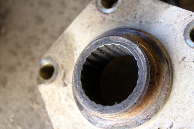

Paddock, heavy duty drive flange:
Pont arrière (sallisbury)
Coté droit

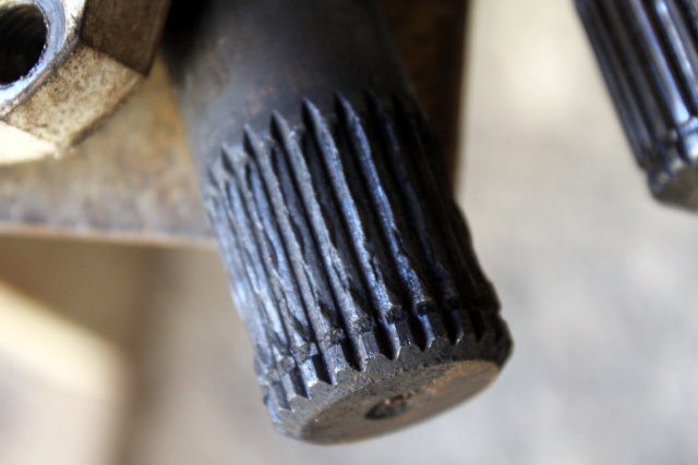

Du coup le demi arbre... Censé être en qualité origine!
Coté gauche, bien usé.
3 ans et environ 50000km...
J'ai ressorti les anciens demi arbres qui eux sont d'origine et donc plus de 250000 bornes, ils sont nickels! Bon, faut quand même que je commande une paire de mains meneuses.

C'est des mains meneuses renforcées ça :hein:

C'est vendu comme tel... :hein:

Sans dec, c'est moche :malade:
pour les mains meneuse, Aschcroft ;)

Paddock et autres accessoiristes anglais c'est pas cher because souvent made in pays pas chers :no:
je peux dire une connerie ? je peux ? :D
<< pourquoi tu les avais remplacés ceux d'origine, par de l'adaptable ? >> :hein:
re: Heavy duty, mon cul!
Probablement pour eviter d'avoir ce genre d'emmerdes. :D

J'ai changé celles d'origine parce qu'il m'était arrivé la même chose, mais elles avaient 250000 bornes...
Ascroft je connais, Enzo, mais déjà c'est 4x plus cher et vu les couilles que j'ai eût et vu avec certaines de leurs productions je suis pas chaud.

:hein: c'est dingue comme l'acier est creusé.
Tu es sure que c'est du HD?
Ou alors il y a incompatibilité entre les mains meneuses et les demis arbres
