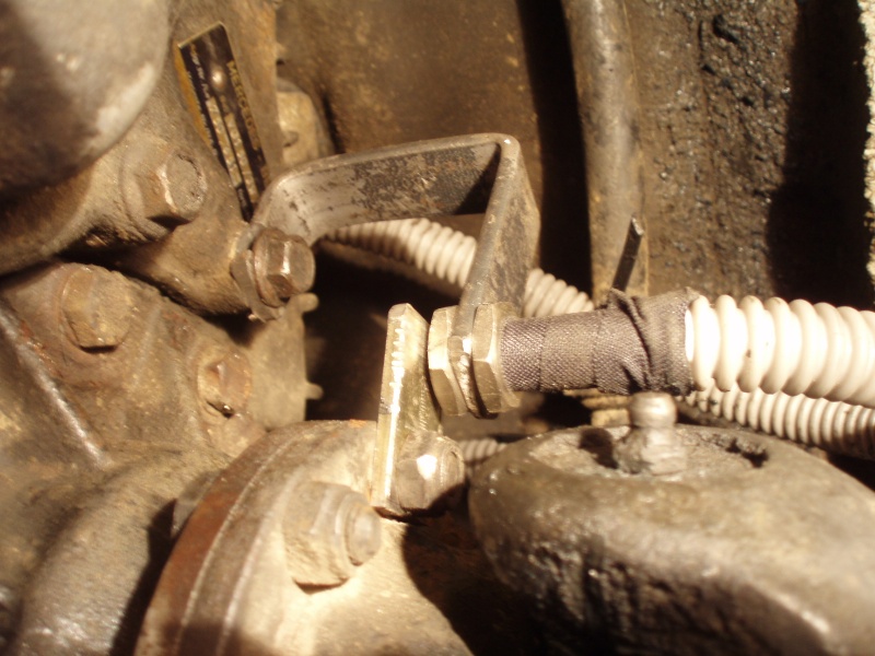

Peut e^tre refaire un paramètrage ????? vérifier l'écartement entre la sonde et l'ergo sur l"arbre , si tu as ce genre de sonde , ( photo )

non g une sonde DSI c'est a dire qu'elle prend l'info du capteur de la boite de vitesse
