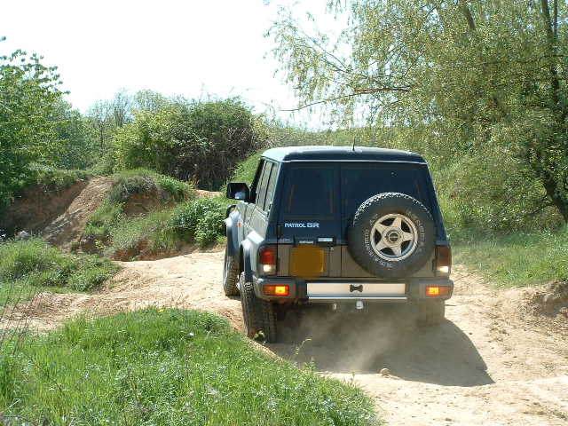

A tous les propriétaires de Patrol GR qui roulent avec des jantes Alu.
Avez-vous déjà crevé ? Avez-vous réussi a mettre votre roue sur la porte arrière ?
Pour ma part, lors d’une sortie soft en montagne (donc pas d’obligation de mettre mes pneus TT) j’ai crevé et ma grande surprise ma roue Alu ne peut pas être visée sur le socle car les écrous (qui tiennent ma jante tôle de secours) ne vont pas, ni même les écrous de mes Alu car les goujons qui sont sur le socles, ne sont que des vulgaires vis.
Si vous n’avez jamais eu l’occasion d’essayer. A vos manivelles les gars.

Quelque part, c'est normal, étant donné que le GR n'a pas des jantes alus d'origine...

Mais si la jante tôle peut remplacer la jante alu (c'est d'ailleurs ce qu'on lui demande) le contraire est aussi vrai. Les trous de fixation doivent être les mêmes. Y va falloir que je fasse un essai !

Oui les trous correspondent, mais pas les écrous, car sur le porte roue, c’est des vis et pas des goujons.

Patrolgr54 a écrit :Oui les trous correspondent, mais pas les écrous, car sur le porte roue, c’est des vis et pas des goujons.
j'ai des goujons avec écrous et jante alu....bin c'est quoi ce BINZ :D

Moi j'ai 5 jantes alu en 15 et toutes vont sur le support de RS bah oui elle sont identiques :D
Et pareil pour mes jantes en acier TT :D
Ils sont beaux mes goujons ils sont beaux

coyote a écrit :j'ai des goujons avec écrous et jante alu....bin c'est quoi ce BINZ :D
Tout pareil... Mais moi c'est d'origine, peut-être en série sur Y61 ?
