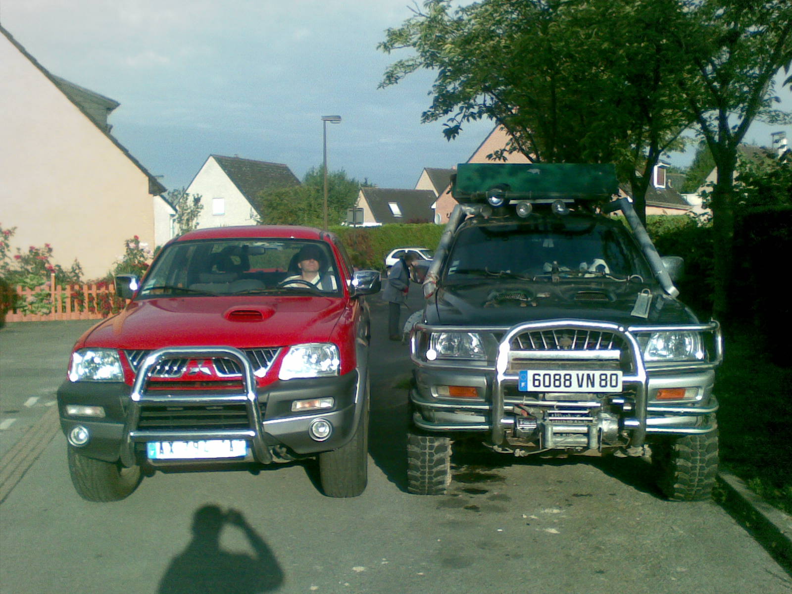

Et tu nous le montre quand ton nouveau joujou...

C'est que j'ai été surpris de voir en 1 et 2 les plaques qui dépassaient mais je me dis aussi que si c'était bouché il ne roulerait pas.

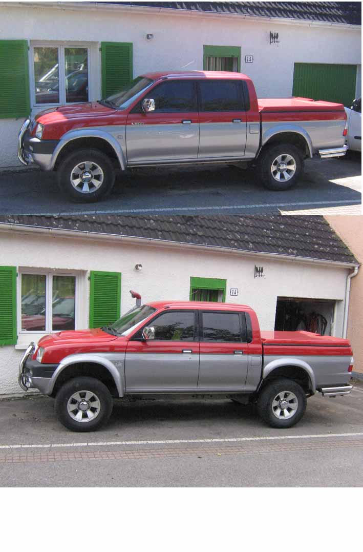

Je lui ai déja fais un petit snorkel que je vais refaire quand j'aurais le tub en métal car là c'est PVC temporaire et avec Alan on a fait un body 4 cm
Tans que l'ancien roule je limite les modifs, par contre plus tard tout passera dessus :D

Pourquoi le pare-choc avant est noir en partie haute..??
Il a l'air nickel !

Oui, il est bien mais il a vu un fossé de trop pret, c'est pour ca que je l'ai eu pas cher mais en contre partie coté carrosserie j'ai quelques surprise "attendues".
La peinture même si le mec m'a dit avoir mit 3 couche de verni, elle ne tient pas terrible, elle se raye pour un rien, pour fermer les portes il faut y aller franchement, la vitre avant passager coince et le réglage des retro c'est pas top.
Sinon pour le reste ca va :D

Te fais pas d'illusion en rouge, il va ternir vite !
En meme temps je te fais confiance pour lui administrer un lustrage perso :D
