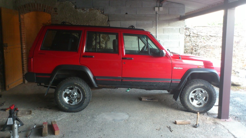

Bon, suite au transport de moult charettes de tuiles dans le XJ attelé à la remorque, j'ai trouvé que la suspat' du 4.0L aurait bien besoin d'une remise en forme.
Les lames arrières, sont plates. Ormis ça, il tient bien la route, et n'a pas trop de balan.
Que pourrais-je bien monter, sachant que la Jeep ne fais pas de TT sur les terrains, mais juste de la balade, qu'elle passe plus de temps sur la route que dans les chemins, que pour l'instant elle est en monte pneumatique d'origine.
Et qu'en bon kéké des plages, j'aimerais bien qu'elle soit un poil plus haute.
je ne désire pas de croisements de la mort, et plutot une efficacité routière que TT, sans que ce soit un karting pour autant (niveau confort et croisement).

un kit rancho +5, dur comme un bout de bois :D
Yves83 vient de monter du procomp en +7,5 et il en est tres content ;)

Evites de remonter de l'origine, quelque soit le fournisseur, il y a des gros problème d'alliage et les lames usent plus vite que les anciennes! :(
J'avais changé les miennes ya 1 an à peine, j'ai recemment du intercaller l'une des lames de l'ancien paquet dans le "nouveau" pour retrouver une assiette correct, c'est un peu plus dur, mais une fois attelé ou charger le Che garde une super tenue de route!
(le béton de mon porche est pas à plat...)
