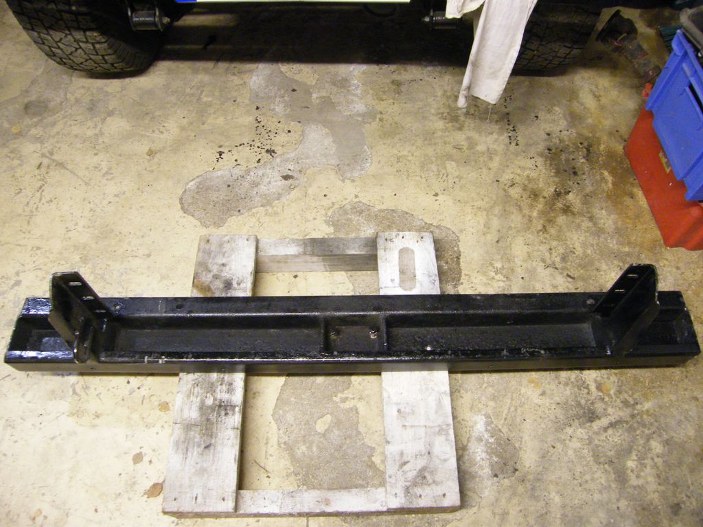

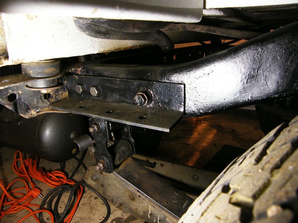

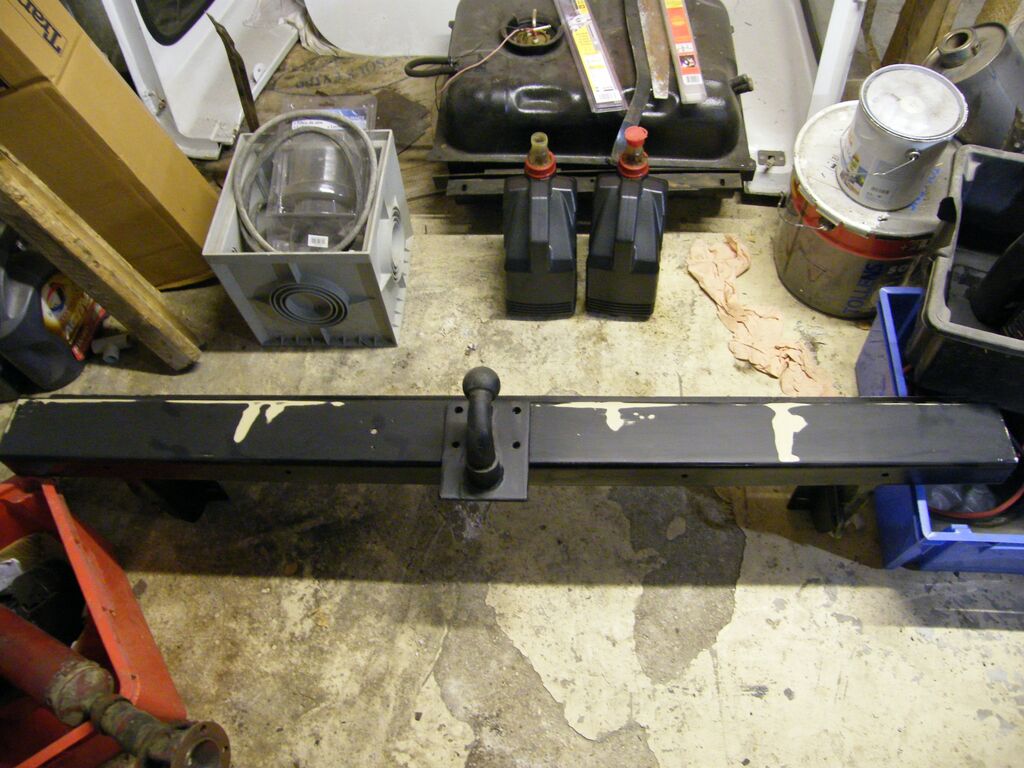

Y'en a qui sont boulonné direct sur le pare choc:

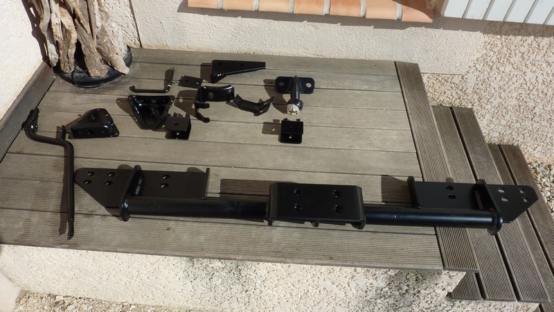

mais le tien ça doit plutôt être ça:
Avec les boulons vu de derrière:
