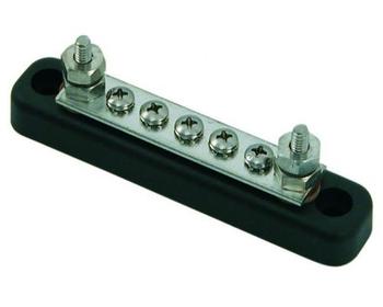

je viens de recevoir mon tableau interrupteur + diode + fusible ( :cool: ), mais bien entendu, il ne permet de relié qu'une borne du cricuit électrique.
j'aimerai donc, avec l'autre cable venant de mes batteries (24V) rejoindre un composant me permettant d'y connecter les multiples cables de retour des consommateurs.
j'avais penser a acheter ca:
mais je ne trouve pas ca super sécurisant. est-ce que quelqu'un connais ca :
et si ca fonctionne aussi pour les cable multibrins?
http://www.order.conrad.com/M/5000_5999 ... FB.EPS.jpg
EDIT: les deux mécanismes n'acceptent pas les cables de 6mm² (celui de ma batterie). Est-ce que quelqu'un connais un composant permettant de relier 1 cable 6mm² à 4 cable plus petits (2.5m² et encore plus petit)???

Slecq a écrit :les deux mécanismes n'acceptent pas les cables de 6mm² (celui de ma batterie). Est-ce que quelqu'un connais un composant permettant de relier 1 cable 6mm² à 4 cable plus petits (2.5m² et encore plus petit)???
Je crois que ça n'existe pas en Wago. J'ai déjà cherché chez Conrad et j'ai rien trouvé d'assez gros :ouin:

mon probleme est de trouver relier un cable 6mm² à 5 câbles de plus petits diametre.
j'explique: j'ai tiré 2 cables 6mm² à partir de mes batteries qui vont aller à une boite électrique. le câble + va sur le tableau "interrupteur+fusible+diode" donc pas de problème. Le câble - nécessite quelque chose pour le relier aux "retours" des appareils consommateurs de courant.

cherche dans les magazin tuning, on utilise pour raccorder les amplis des sortes d'araignées avec 5/6 fils en gros diam... ;)

je viens de comprendre le "séparer le brin principal en 3 brins secondaires".
n'empêche qu'il faut tout de même trouvé un composant qui permette de relié 8 câbles de diametre différents ensemble.
les magasins d'accastillage vendent mon premier exemple mais a un prix très élevé. j'aurais préféré une solution moins onéreuse.
est ce qu'on peut le faire soit meme avec une "plaque" d'acier et des vis le tout fixer sur une plaque de plastique? j'imagine que oui, mais est-ce que se sera "sécurisant" et quel acier utiliser pour avoir un bon conducteur?

Slecq a écrit :est ce qu'on peut le faire soit meme avec une "plaque" d'acier et des vis le tout fixer sur une plaque de plastique? j'imagine que oui, mais est-ce que se sera "sécurisant" et quel acier utiliser pour avoir un bon conducteur?
Que penses-tu d'un bout de tuyau de cuivre, dans une boite de dérivation ?

ouaip. un bon gros tuyau de cuivre percé pour y fixer des vis qui retiendrons des cosses rondes au bout des cables.
pas cher et fonctionnel.
il me faut juste une boite de dérivation et trouvé une chute de cuivre. dur! :D
