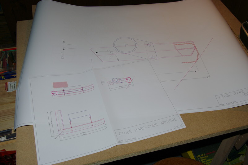

Donc après la phase cogitation, on met tout ça sur le papier. :pp:
L'idée est de retrouver à peu près le même profil mais de descendre moins bas pour essayer de gratter un peu d'angle de sortie. :cool:

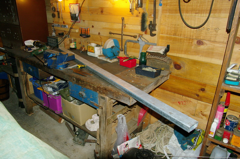

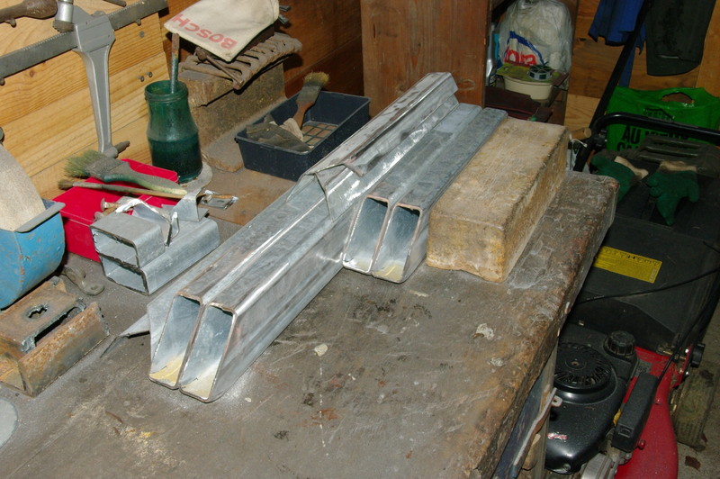

Voilà donc la matière première approvisionnée.

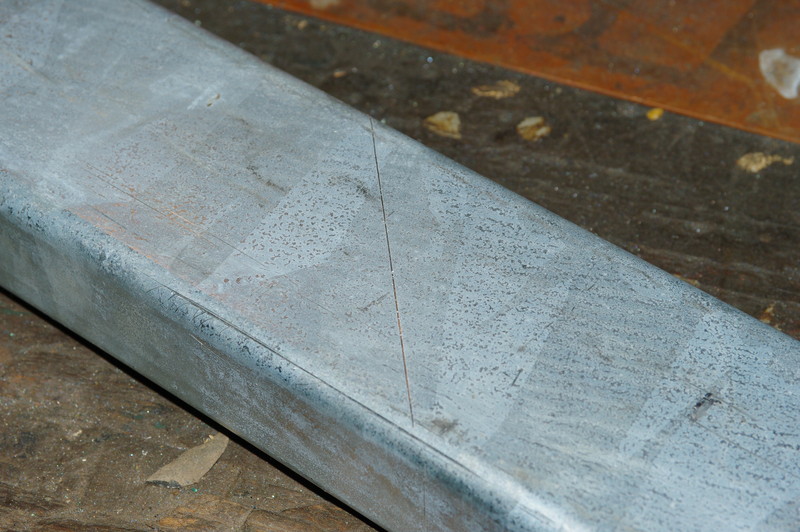

Premier tracé (émouvant n'est-il pas ? :D ).
Et première coupe. :tron:

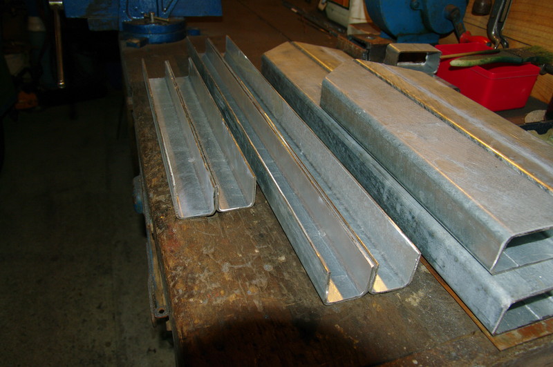

Les 4 morceaux principaux sont coupés. :)

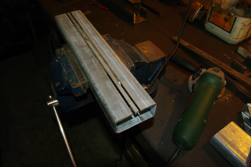

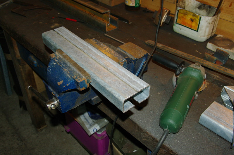

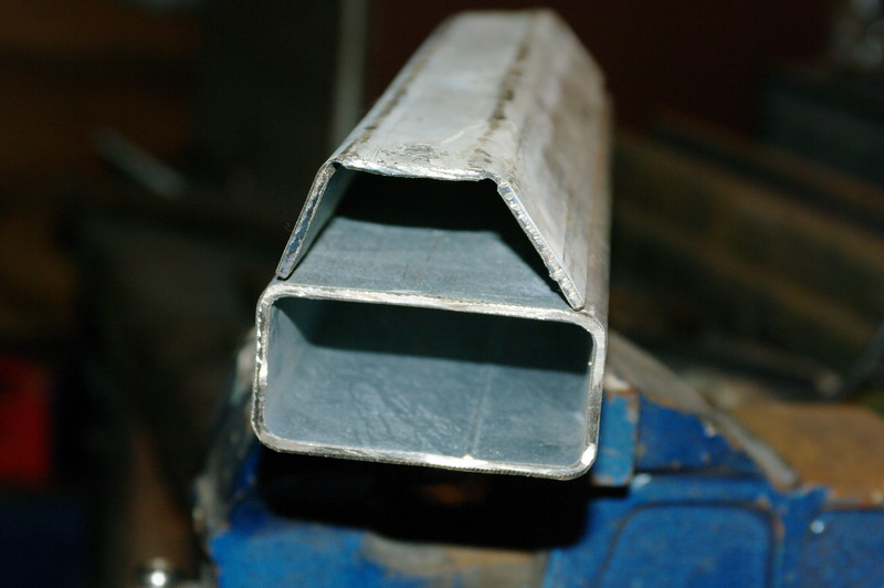

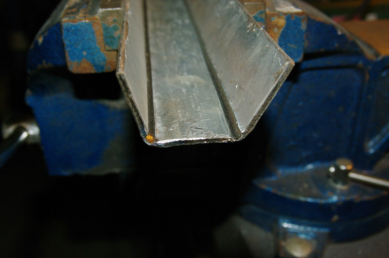

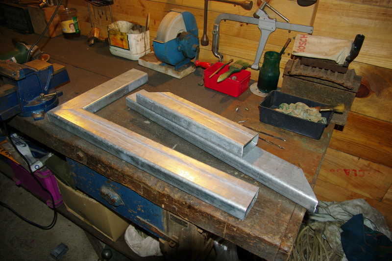

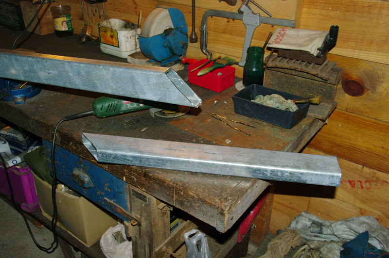

Pour faire le profil en trapèze sous la partie principale, j'ai prévu de couper en deux un tube 40x80 et d'écarter les deux parties latérales jusqu'à la forme voulue.

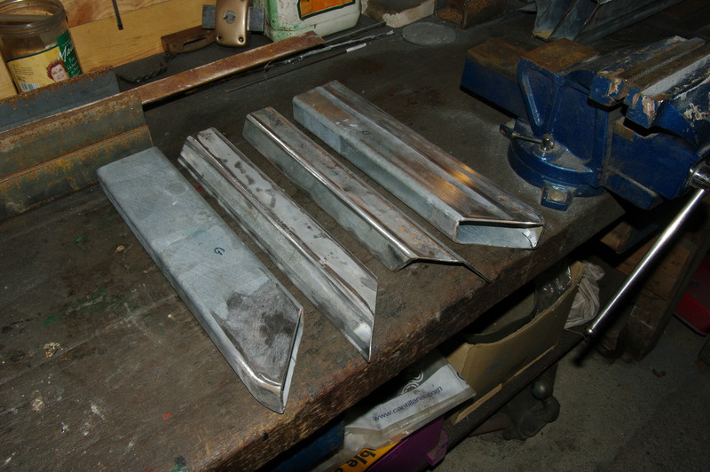

Voilà les quatre partie pour le dessous découpées.

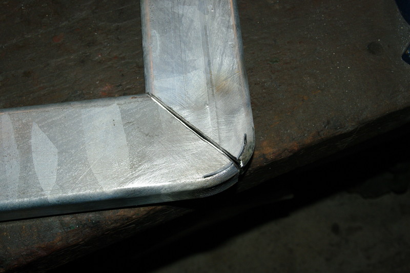

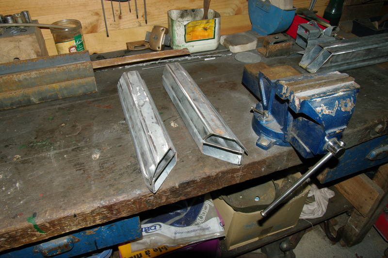

Coupe à 45° pour les angles.

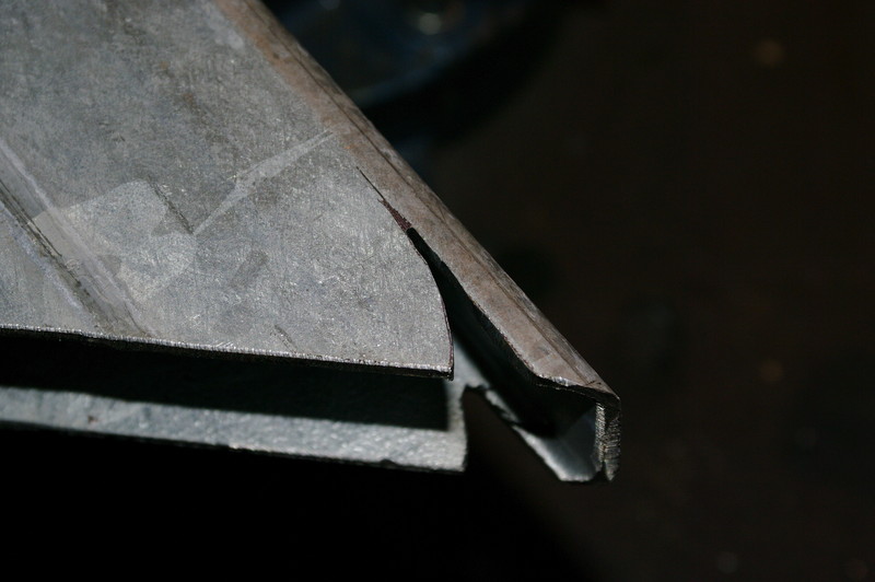

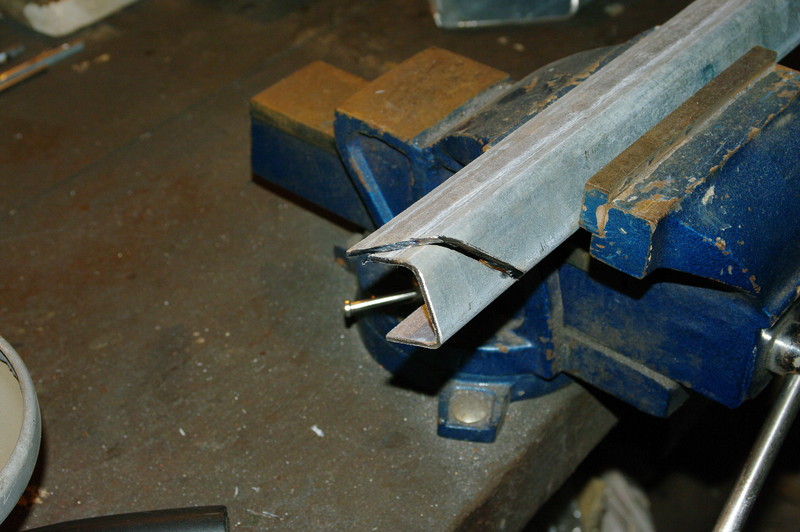

Pour pouvoir écarter les cotés, j'ai été contraint de passer un coup de disqueuse dans les angles à l'intérieur. Je les reprendrais ensuite à la soudure.
Voilà le profil que je voulais obtenir. :)

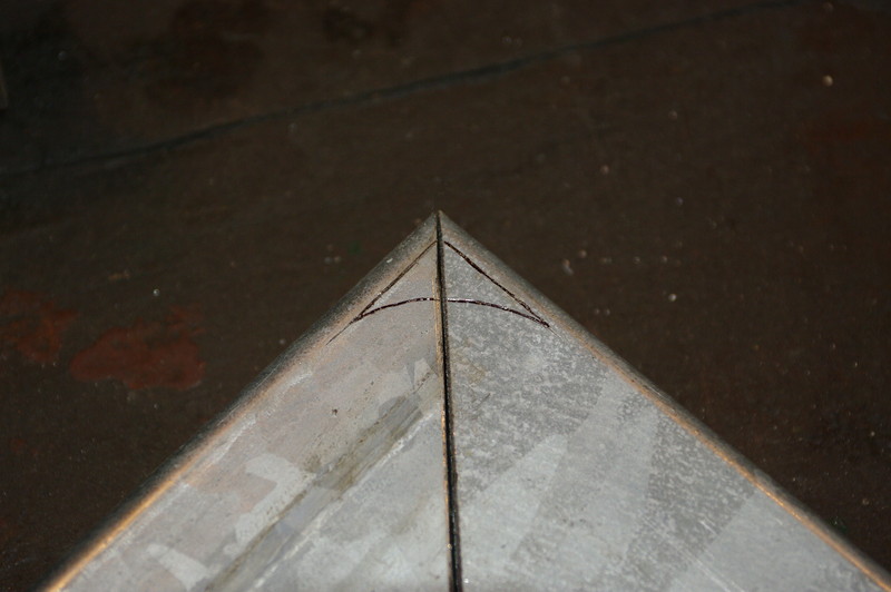

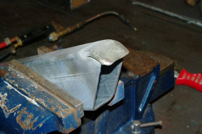

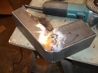

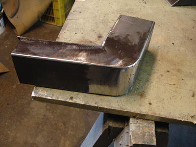

Bon, il faut s'occuper des angles maintenant.
Tracé... :pp:

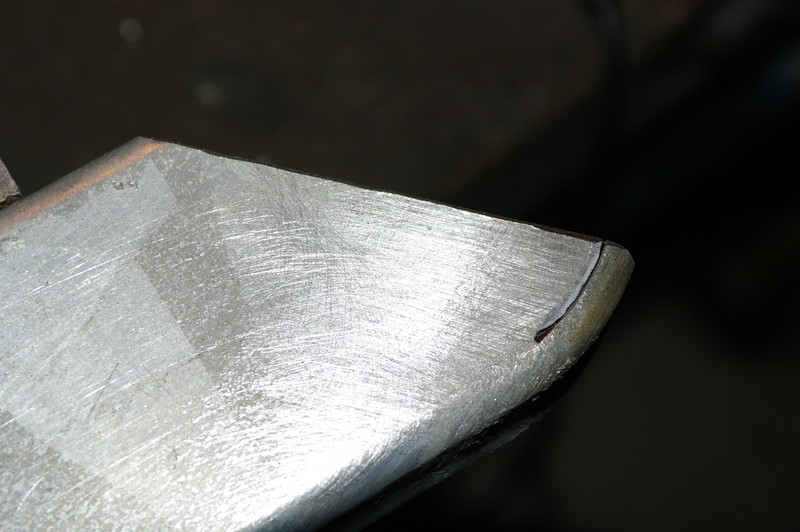

Découpe à la disqueuse au disque de 1 mm. Au passage, c'est le top ces disques. C'est très efficace et plus précis qu'un disque classique qui doit faire 2,5 dépaisseur.
Façonnage de la courbure (avec chauffe au chalumeau). :tron:
Un petit coup de disqueuse pour finir. :)
Voilà ce que ça donnera une fois fini. ;)

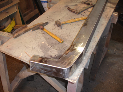

Tous les morceaux près à être assemblés.

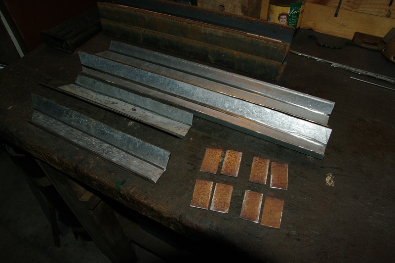

On continue.
Les 4 morceaux des parties latérales du pare-choc...
Il reste un peu de finition pour former les arrondis sur les parties en trapèze. :tron:

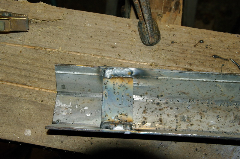

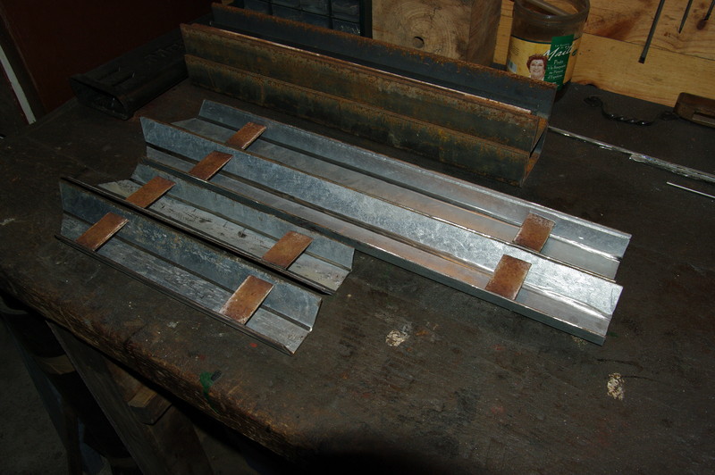

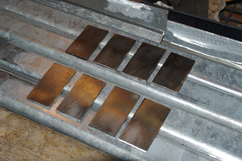

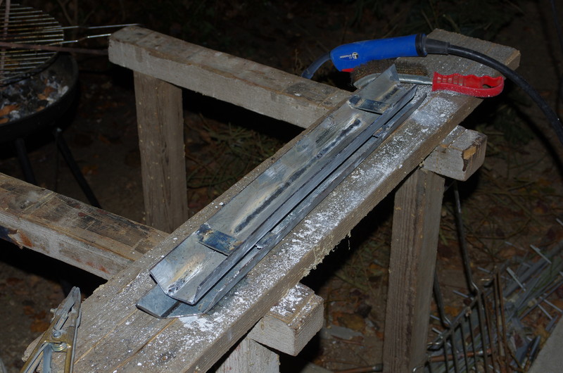

Avant de renforcer le fond des trapèzes j'ai préparé des entretoises car je craignais que ça se déforme pendant la soudure.
Les entretoises dans leur position définitive.
Un petit coup de brosse pour faire plus propre. :D

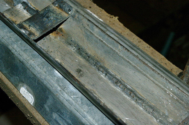

En voilà une de soudée. :pp:
Puis j'ai soudé le fond de mes trapèzes (ceux que j'avais disqué pour avoir les angles souhaités pour ceux qui suivent pas 8-D ).
En voilà un terminé. ;)
