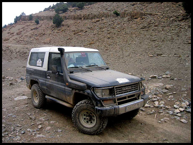

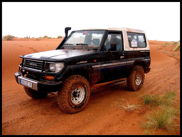

Sur le mien j'ai des Mud en 33x10.5x15, j'en changerais pour rien au monde.

- J'ai une réhausse de 5
- Ca frotte pas
Je te mets des photos dès que j'en ai sous le coude, désolé en ce moment je suis pas chez moi :(
Une maison, une côte de bœuf, une patate.
Zappy Bibicy
Messages : 1475
Localisation : La Couture Boussey
re: pneus kzj 73
Message par Zappy Bibicy »
Valaa...
Désolé c'est tout ce que j'ai en stock :)
