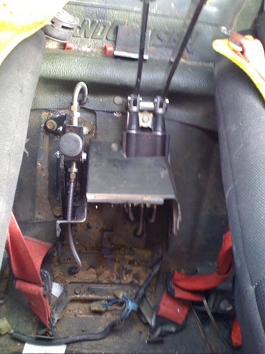

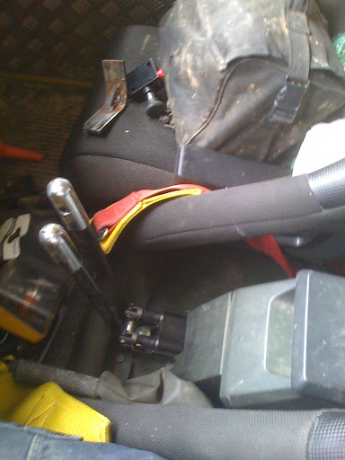

Bon comme je suis bloquer pour 1 semaine je poste l'avancement de mes travaux :D :

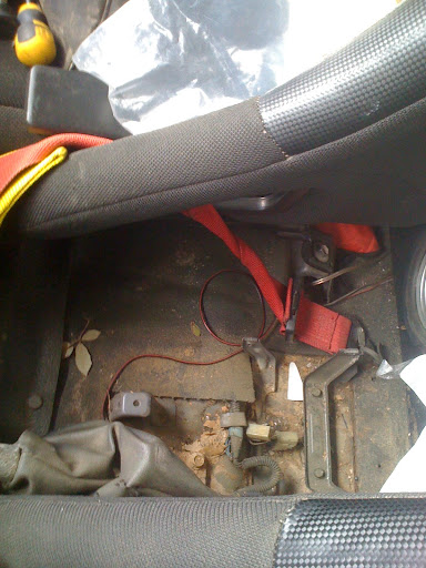

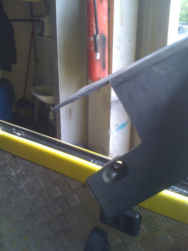

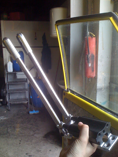

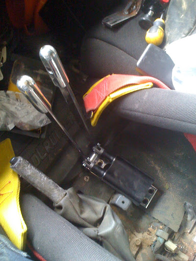

Alors comme vous l'avais compris le but de cette modif est d'installer les freins a main séparer alors j'ai commencer par fixer les freins a mains :
Puis hier je suis aller chercher ça :
On présente :
On fixe :
On fait de la place :
Hop le résultat ! :

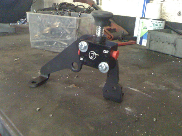

Puis comme je ne savais toujours pas ou fixer le Park lock :

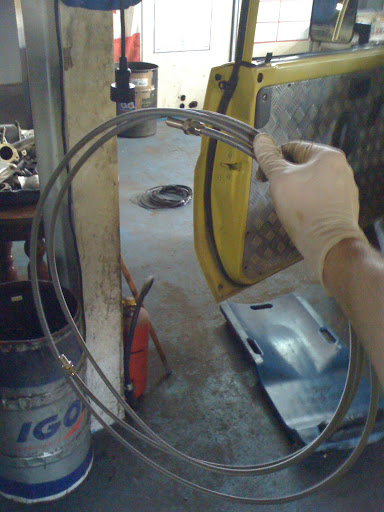

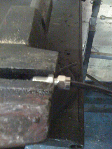

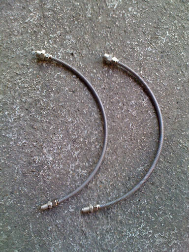

je me suis mis en confectionner les durites, on choisit la longueur on se met à l'étau et on serti :
Une fois serti on obtient ceci :

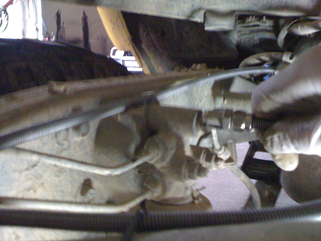

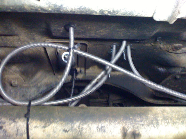

On commence a raccorder, on fait passer les durites avec des passes fils et on raccorde :
Les durites passe grossièrement pour que je puisse m'organiser un peut :
En même temps je fabrique les durites pour l'avant c'est mieux que celles d'origine :

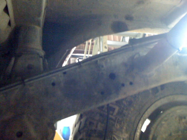

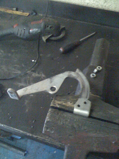

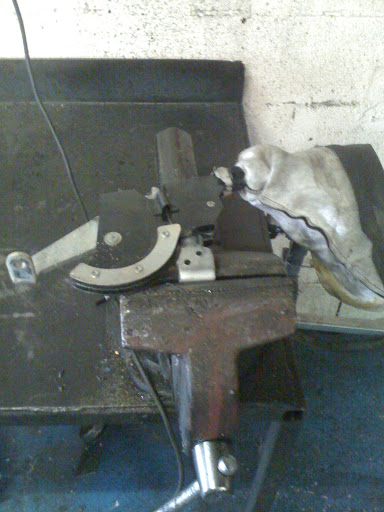

Puis après discussion avec mon parrain je me suis mis sous ses conseils a regarder de près mon frein à main et là... je vois de joli river qui cache ce joli support :
On perce, on meule les dents un petit coup de peinture et voila le travail ! :
On re-fixe le support comme à l'origine et on raccorde pour du définitif :

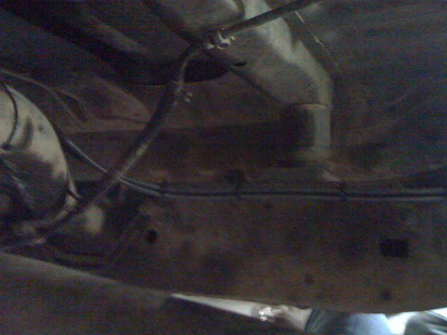

Et là on organise les durites ( dsl pour les photos saloperie d'Iphone :D ) :
la sortie du répartiteur :
le dessous :

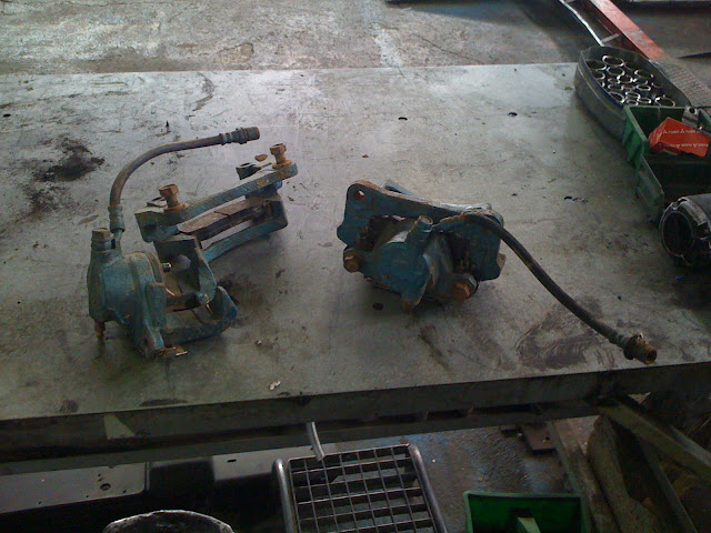

Dans la semaine doivent arriver, les deux disques neufs, je préfère opter pour du neuf, les plaquettes neuves aussi et bien évidemment les platines qui tiendront les étriers platines que je suis aller chercher sur série4.fr donc merci beaucoup !

Ou as tu acheté ton Park Lock ?
Le circuit de freinage tu le met en pression avec ta pédale de frein, ou avec tes freins a main séparé ?
Merci
Et Disco 3 S pour l’extrême !
GuardianSpider
Messages : 1578
Localisation : Aubagne
re: Restauration BJ73 après tonneau
#944
Message par GuardianSpider »
Antho a écrit :Bonjours.
Merci
Avec la pédale de frein car comme il y a une seule entree et une seule sortie sur le park lock il fallait le prendre avant pour pouvoir tenir freiner les deux roue et comme je l'expliqué les frein a main sont passif quand il ne sont pas utiliser il laisse simplement passer le liquide donc même en pression pas de danger pour le matériel
;) lol et le park lock je l'ai acheter a mon parrain :D ca fait bizarre de dire ça :D
envoi un MP si tu veux ;)
Micka ;)

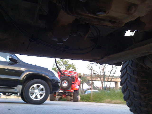

baroudeur73 a écrit :Quand t'auras le temps tu nous mettras une photo de la jeep rouge sur le caillou :D
C'est du homemade :D c'est un V8 de 6.0L dedans ;)

ouai sa fai u petit moment que j' était pas venu, par contre juste un truc les frein séparé sont plus simple a utilisé en les tiran qu' en les poussant ;)
patrol 260/cherokee 2l5td sport
just diot eat / team les gorets pôetes
GuardianSpider
Messages : 1578
#948
bourrin des bois a écrit :ouai sa fai u petit moment que j' était pas venu, par contre juste un truc les frein séparé sont plus simple a utilisé en les tiran qu' en les poussant ;)
C'est pour ça qu'il sont monté en tirant :D
:D Content de te revoir parmis nous ;)
