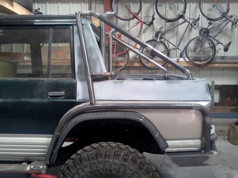

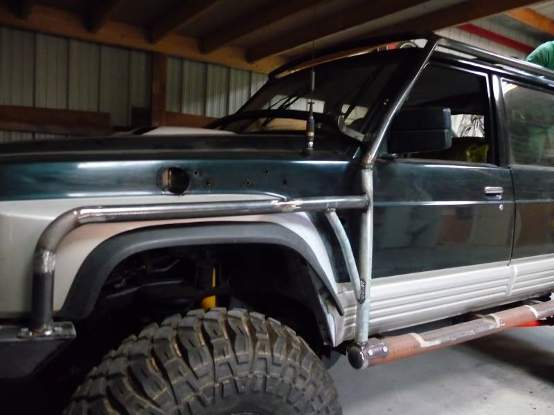

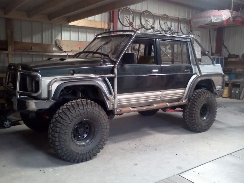

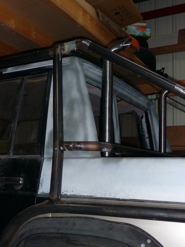

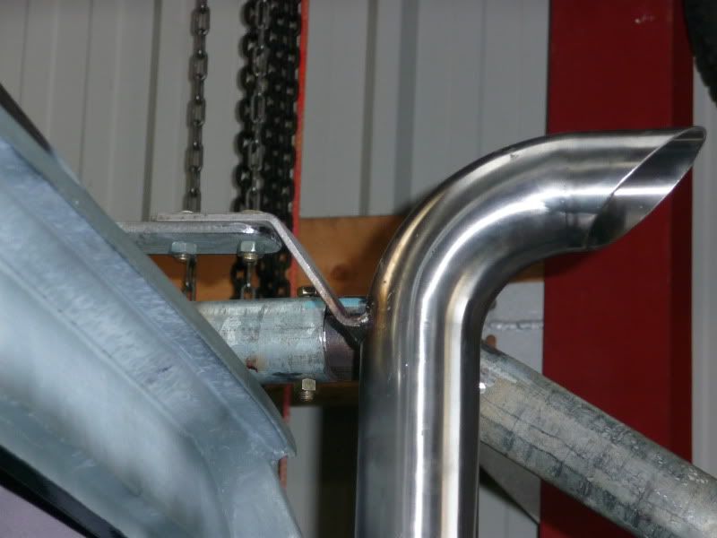

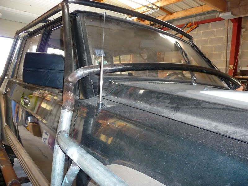

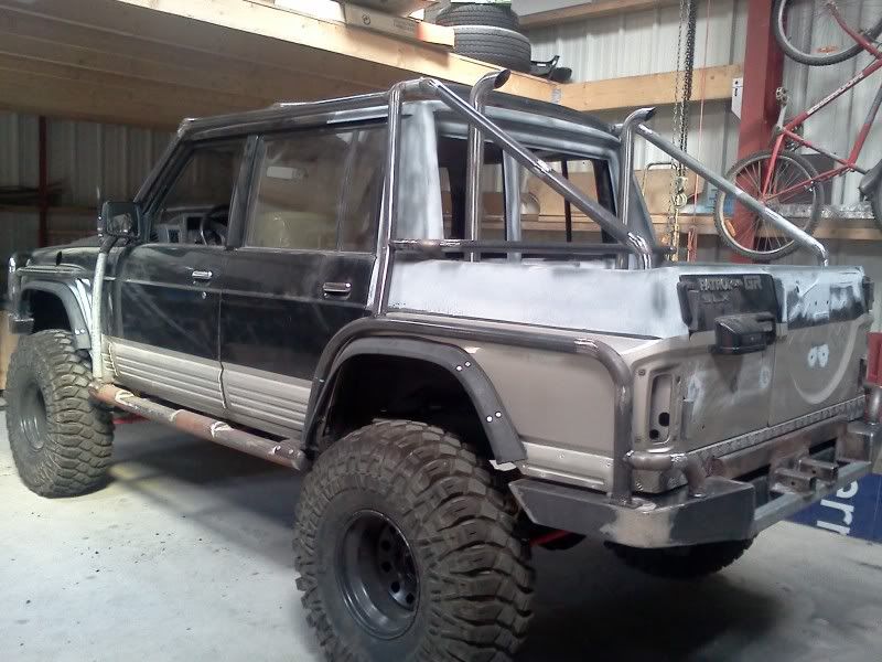

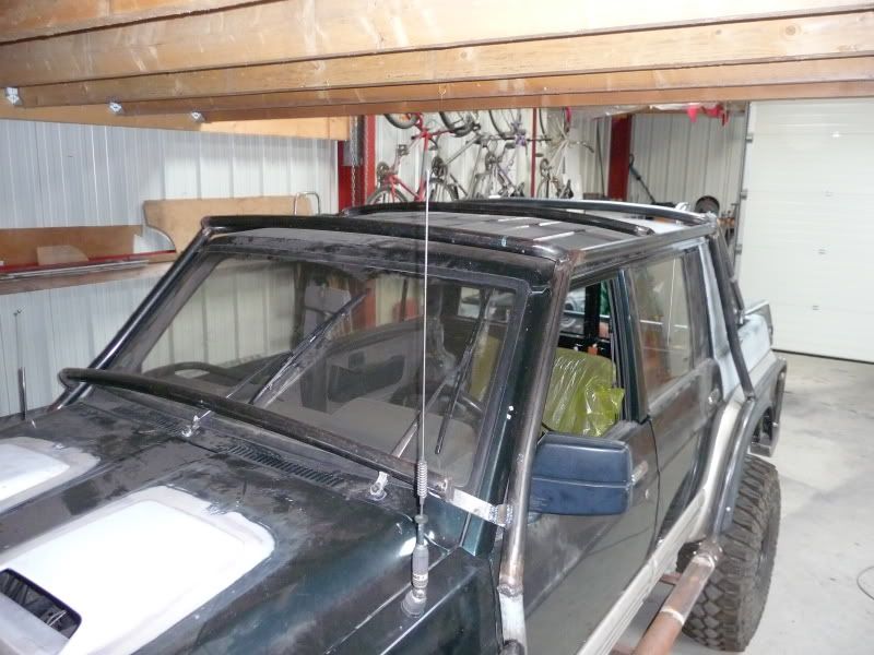

Suite de la préparation de l'arceau
An niveau des ailes avant, Kévin n'aimait pas l'angle droit formé par les tubes perpendiculaire, il a donc été décidé de souder des petits tubes cintrés pour arrondir l'aspect.
Au niveau des fixations arrière, un double coude vient solidifier le point d'encrage de l'arceau sur le pare-choc.
Au niveau du toit, il y aura une rampe de phare. Pour ne pas être gêné par la lumière et pour ne pas l'abimer en foret, elle sera démontable et réglable d'avant en arrière

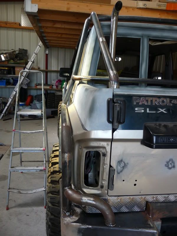

Au niveau de la benne, il y a 2 tubes en diagonal pour rappeler le style pick-up :D
Ceux-ci sont démontables a part de l'arceau car ils sont fixés a la caisse.

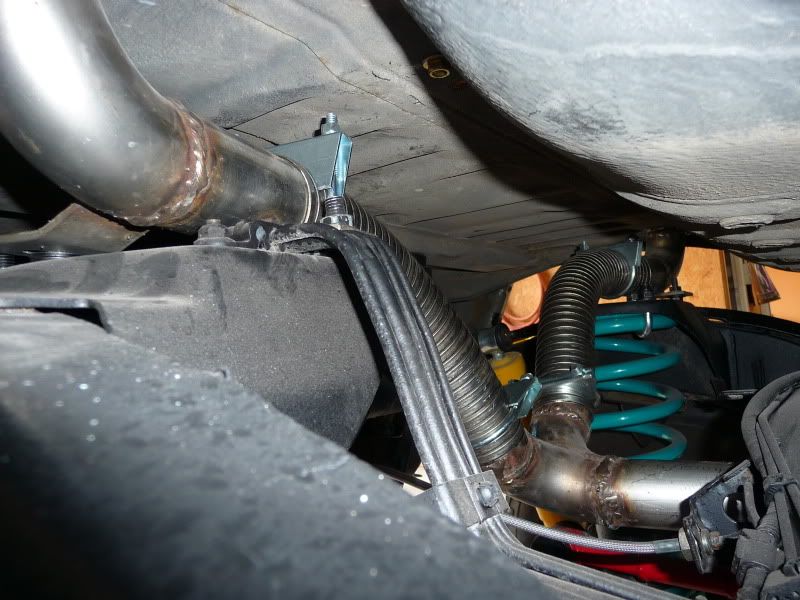

Et pour finir, les nouveaux échappements ont enfin été installé ! :cool: :D
Vu du dessous, on voit la séparation des échappements
Et au final, ca donne ça !!! :cool: :D :danse:

je vais donner un bon conseil, tu en fera ce que tu veux.
si tu gardes cet arceau en l'etat, tu n'auras jamais de probleme avec l'assureur, tu seras morte.
vous n'avec fait que des parallelogrammes qui vont se deformer à merveille, transformant cet oeuvre d'art en un piege mortel en cas de bon carton.
pour qu'il soit d'une quelconque utilité, il faut mettre des diagonales partout.
en cas de simple tonneau sur un gros devers, tout va bouger rendant le trol inouvrable.
maintenant, le fait que ça soit homologué ou non prends tout son sens, c'est ultra dangerux ce que vous avez fait.
voilà
ma conscience est dedouanée.
