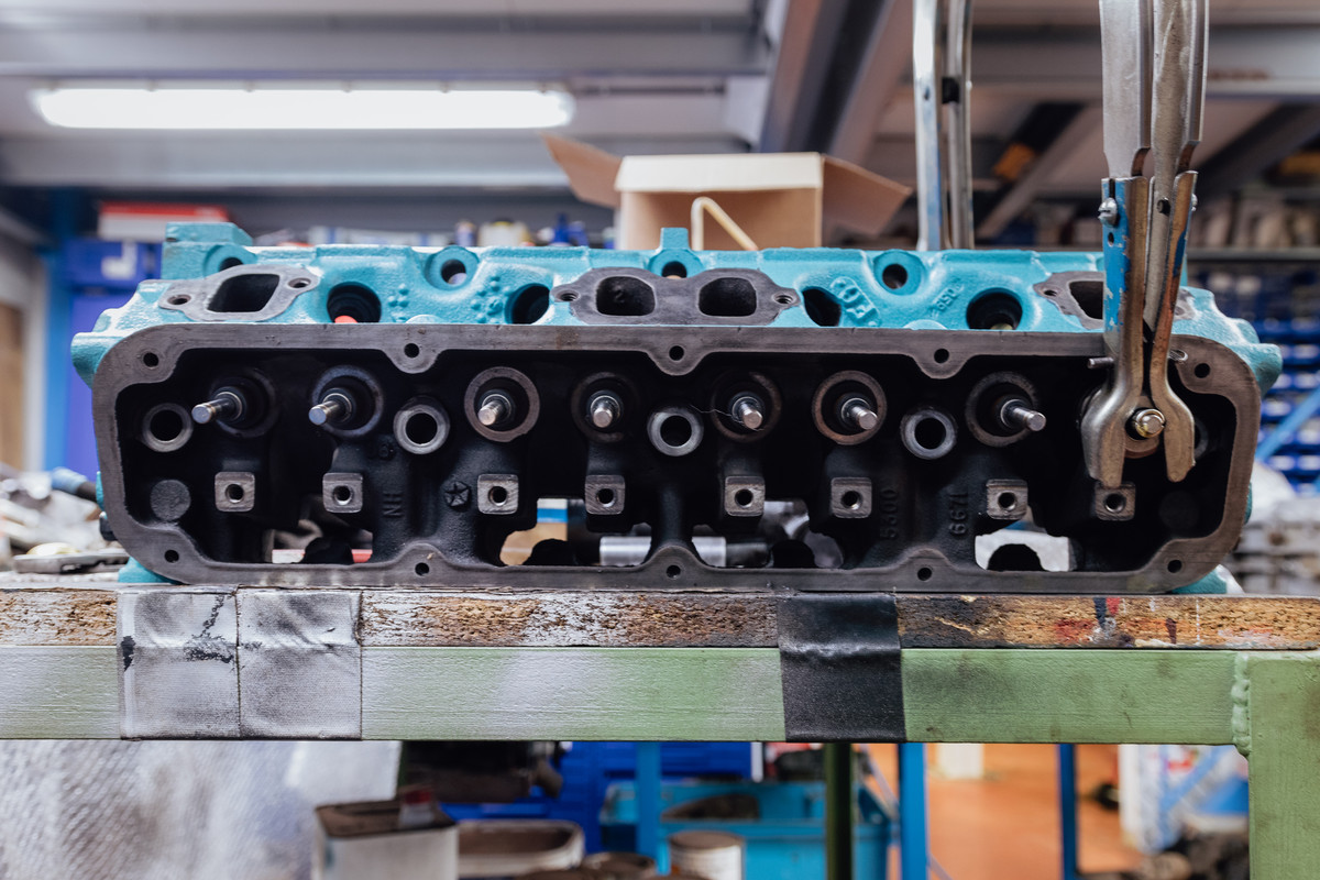

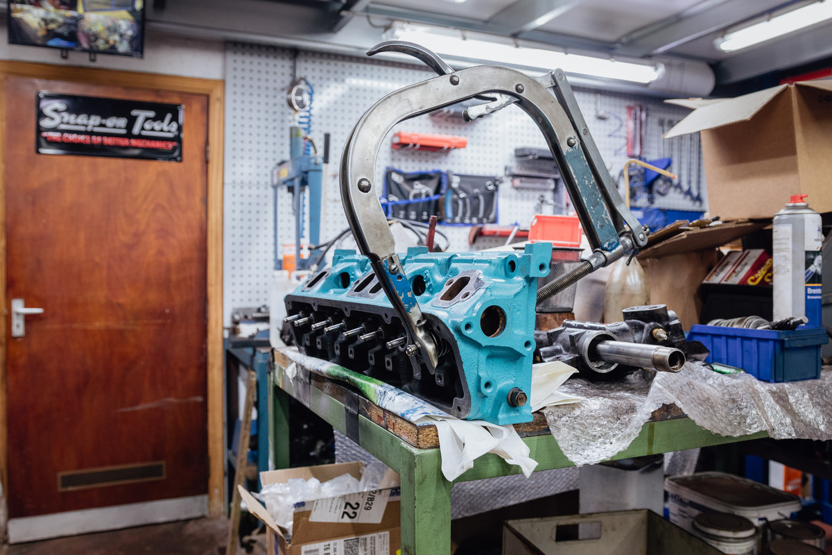

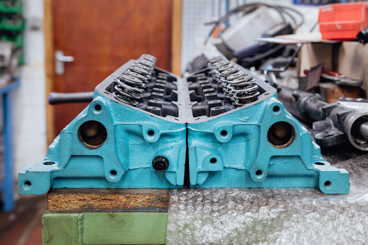

Allez petite journée :) On remonte les nouveaux ressorts de soupapes, le joint de carter de distribution, les éléments de la pipe d'admission, un coup de peinture sur une zone manquante...
Petit truc j'ai ressortit les pastilles des culasses, car j'ai zappé l'étape d'un tour de Loctite... En espérant que ça ne pose pas soucis plus tard d'avoir sortit les pastilles pour les remettre...

CharonneFR a écrit : Petit truc j'ai ressortit les pastilles des culasses, car j'ai zappé l'étape d'un tour de Loctite... En espérant que ça ne pose pas soucis plus tard d'avoir sortit les pastilles pour les remettre...
si elles n'ont pas tordues au démontage pas de soucis en ayant mis de la colle.
normalement ca se monte a la loctite 270 ou équivalent ;)

mimouss a écrit :si elles n'ont pas tordues au démontage pas de soucis en ayant mis de la colle.
J'ai pour habitude de passer de la 603 :hein: Pour le reste non pas tordu, j'ai juste du les sortir avec une chasse, donc j'ai redressé le cul à coup de marteau pour arrivé nickel... Je les testerai en les mettant à l'envers avec du LdR voir si sans pression j'ai des fuites...
