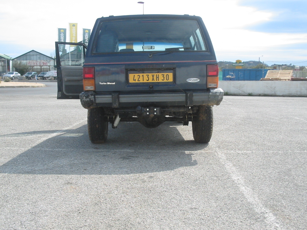

sur ces roues :
on voit bien que ca penche, mais c' etait avant que je vire la barre stab on dirais que ca c' est amoindrit maintenant ... on dirait .....
