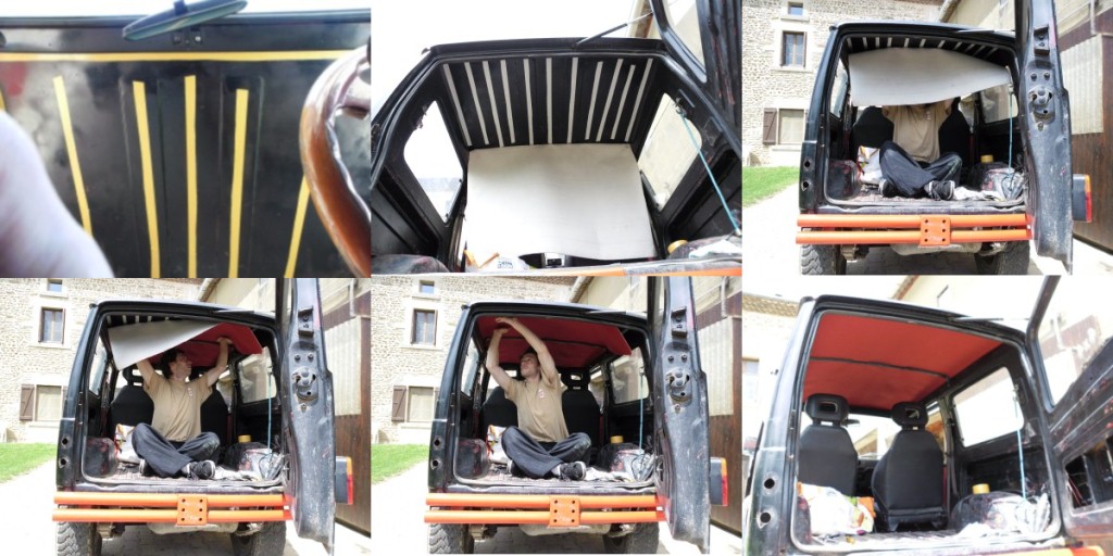

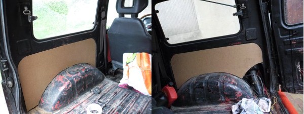

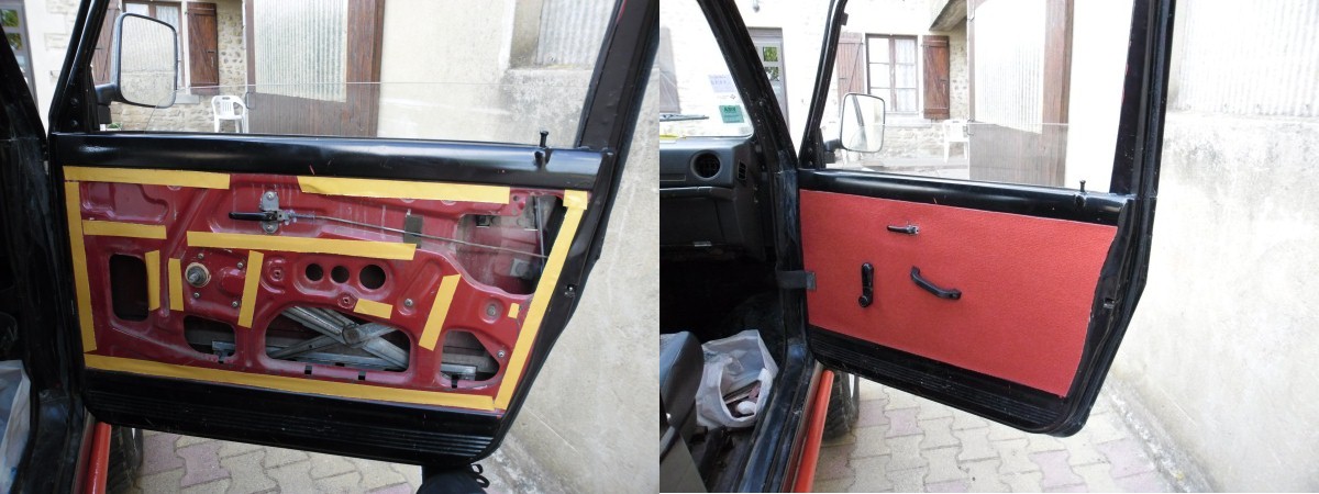

Salut tous,
ce WK ça a pas mal avancé :
- finition / remontage du pare choc arrière
- installation de la moquette sur les portes + plafond et découpe des parois en bois pour l'arrière
j'ai pas encore roulé comme ça mais déja en tapotant la tole ça résonne moins.
et le fond en attente de vis adaptées :

Salut tous,
Ben voila ça y est ce WK j'ai finis la moquette + mis les pares soleil. (et au passage la moquette c'est assez efficace pour le bruit)
j'ai aussi refait le soufflet d'admission avec du tuyaux pour hotte en alu, j’espère que ça résistera au vibrations...
Du coup il est grosso modo prêt pour le ZUK day. :)
