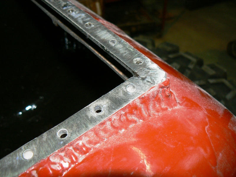

Après, comme j'en avais marre de la rouille, j'ai repris le travail sur mon réservoir et le terminer completement cette fois-ci.
Maintenant que la résine est séche, je découvre une fine pélicule de celle-ci partout dans le réservoir. Et l'excedent m'a formé une sorte de fond plat au fond de la bonbonne.
On le voit pas très bien, mais voici la pelicule :

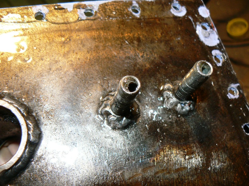

Donc, il faut repercer les orifices :
Nettoyage de la portée de la trappe :
Nettoyage des pas de vis :

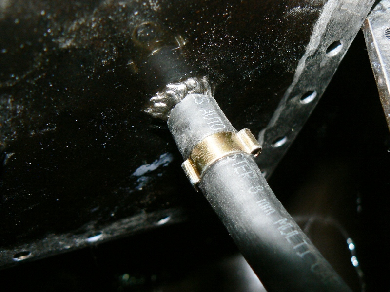

Montage des durites internes. Ici sertissage de la durite de retour :

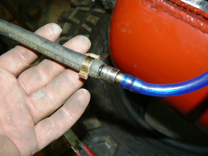

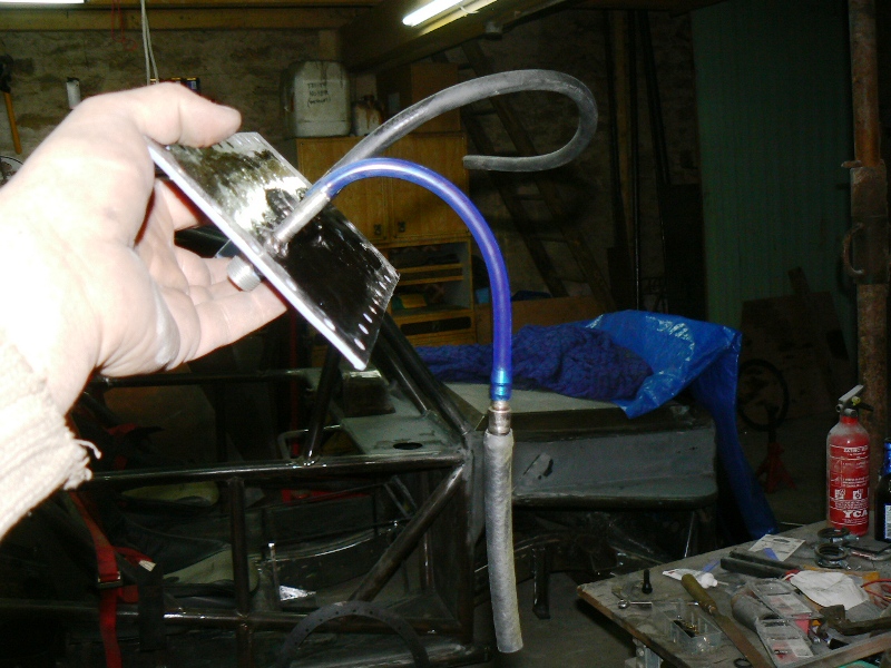

Et réalisation d'un montage 'souple' pour l'aspiration. L'idée est que la durite bleu est ultra souple (durite essence type moto), un raccord métalique chromé, et une durite bien rigide. L'ensemble est d'une longueur telle que le reservoir parfaitement horizontal, la boue de la durite noire est a environ 10mm du fond du reservoir. Et dès que l'on penche le réservoir, la durite bleu se plie et la durite noire va chercher l'essence la ou elle est. C'est pas un système infaillible, mais j'ai fais des simulations, dès que le reservoir penche, le système suis. Ainsi, même avec un demi-reservoir, je peux incliner à 90° le reservoir et l'essence sera toujours aspirée :

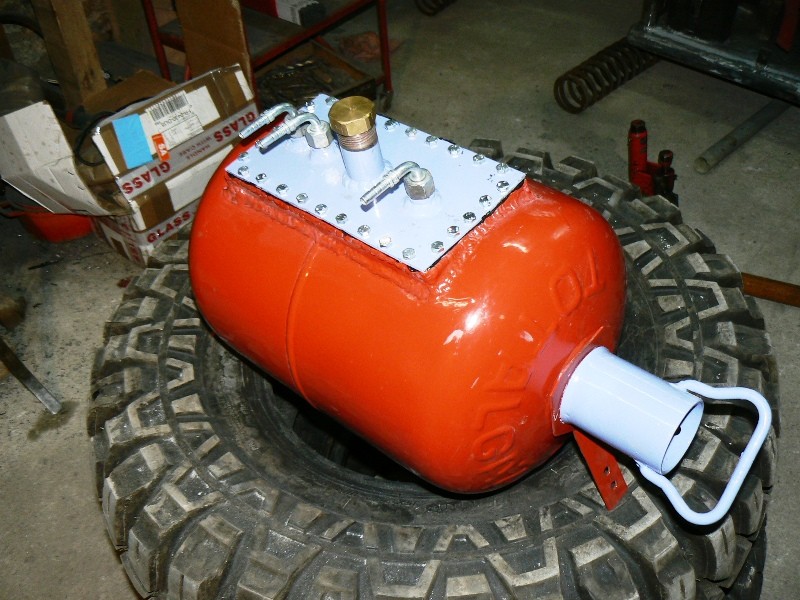

Enfin, patte à joint et boulonnage définitif de la trappe !

alors la le coup des durites qui aspirent dans n'import quel position :mad: la moi je dis respect :clap: :clap: :clap:
