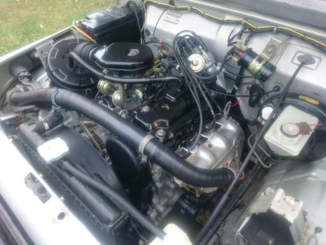

Boule2cv a écrit :Bon ca y est j'ai fini ma boite de transfert
Malheureusement malgres 2 tentative chez 2 usineurs differents aucun n'a pas pu me passer les pignons au tour pour faire une 4.16 donc j'ai remonté la 410 en origine
J'ai changé tout les elements d'usure a part les pignons bien entendu...
Tout les Joint spy, les 4 cage a aiguille, tout les roulement a bille et a aiguille, le siege de levier avec son soufflet, l'arbre intermediare, les rondelle de butee de pignons intermediaire enfin bref la totale...
Et bah la difference est flagrante !!!! Le sam s'elance mieux il roule a 90 pied leger avec la remorque chargé c'est genial enfin bref que du bonheur !!!
Le 4x4 est en ce moment au garge poir faire equilibrer les roues ( j'ai failli oublié de le faire) ca arrivé au bout
J'aurai juste a trouver une porte arriere En parfait état et faire changé le pneus de la roue de secours

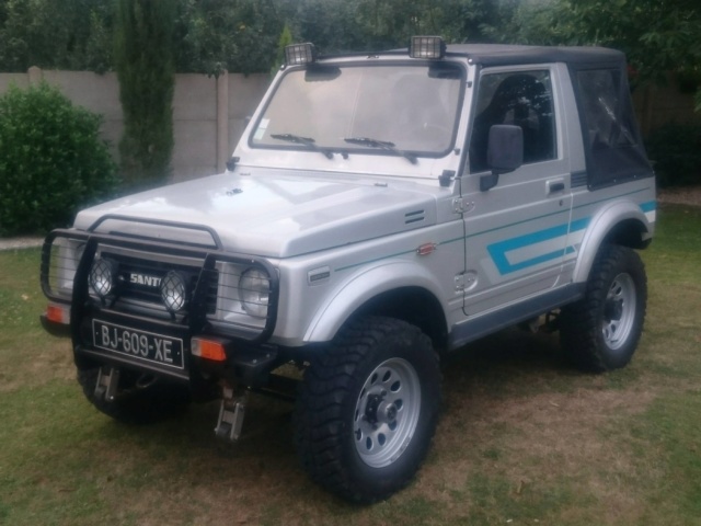

Coucou a tous, je profite d'un petit moment de libre pour pourvoir donner quelques news …
Je me suis séparé l'année dernière de mon samurai, il était devenu vraiment trop petit pour pouvoir balader en famille et manquait surtout cruellement d'un coffre
Donc ce qui cloturera ce sujet mais j'en ouvre un nouveau pour vous présenter mon nouveau destrier dans la foulée
Le voila juste avant de partir avec son nouveau propriétaire, il était propre comme un sou neuf :face:
Fin
