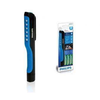

Messages : 103927
re: Lampe torche
#87
[pour info] Image
le petite lampe de poche de garage (une led pour éclairage pinceau et six led pour éclairage large)
qu'on trouve à généralement 35 € a désormais sa copie conforme à 5 € !
j'en ai acheté une à carrouf et elle fonctionne très très bien !
le clip de la copie a même un truc supplémentaire :
un magnet pour la coller n'importe où sur la caisse !
