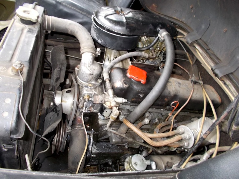

vu que nous sommes dans les moteurs de pots de fleurs (qui vont rouler) voila celui du 452:
c'est pas très accessible l'histoire entre les 2 sièges !!!
tout en bas de la photo, la fameuse pompe à essence qu'il a fallu démonter pour décoller les caoutchoucs des clapets sinon au niveau membrane ras !
en plus le blindage des fils d'allumage qui s’effiloche ...... çà pique
pendant la vérif du circuit d'essence j'ai cherché si il y avait un robinet pour la commutation des 2 réservoirs, il y en a bien un qui commute ... rien, la jauge au tableau de bord ne fonctionne pas l'aiguille est toujours au max.
ce qui m'inquiète le plus c'est le manque de documentations technique hormis en russe, bien qu'il en existe en anglais beaucoup moins complètes, la langue de Shakespeare c'est pas non plus ma tasse de thé
Dom

re: UAZ 452
La jauge n'est pas super précise, je fais le plein dans les virages à droite
J'ai trouvé dans manuel technique complet en allemand sur ebay.de. Pour l'instant je n'ai vu qu'un catalogue de pièce édité en francais

re: UAZ 452
j'ai voulu regarder vite fait le ou les flotteurs mais les vis des 2 trappes sont bloqués alors j'ai remis çà à plus tard !
sinon petite question: sais tu ou se trouve la plaque d'identification ou le type sur le moteur car il semble y avoir plusieurs montages d'après les kit de direction assistée
ZMZ402, ZMZ409, ZMZ410, UMZ421 ???
vu la disposition du moteur impossible de trouver
merci d'avance
