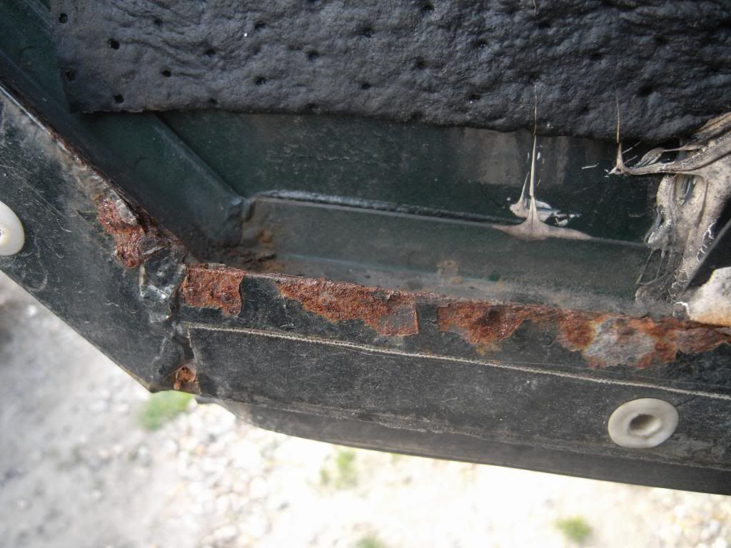

bon la je suis partis pour démonter partout ou j'ai pas vu a l'achat, histoire de savoir dans quel état c'est
porte arrière gauche..la droite est dans le même état...
bon grattage/convertisseur de rouille/rustoll
j'ai acheté ce def a temps

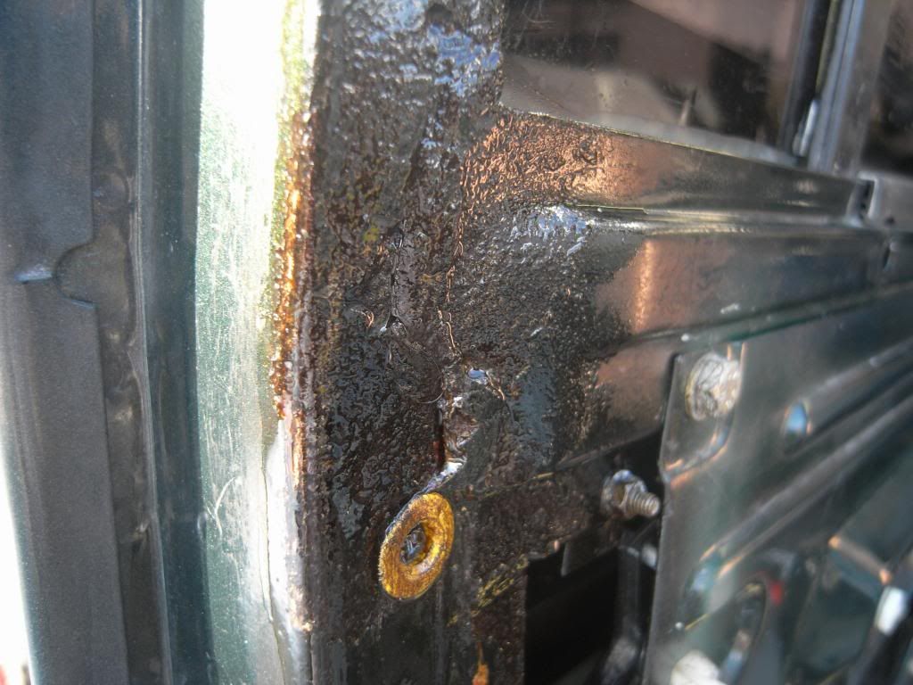

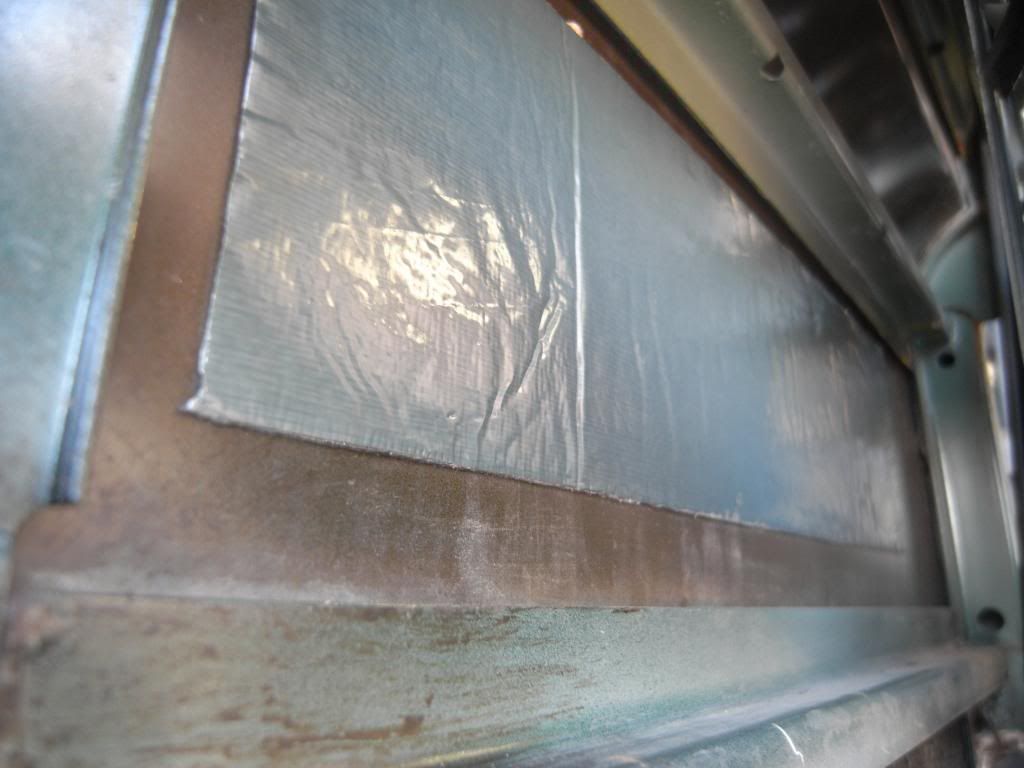

résultat
je vais surveiller

Ca a priori, c'est le resultat d'un convertisseur de rouille.

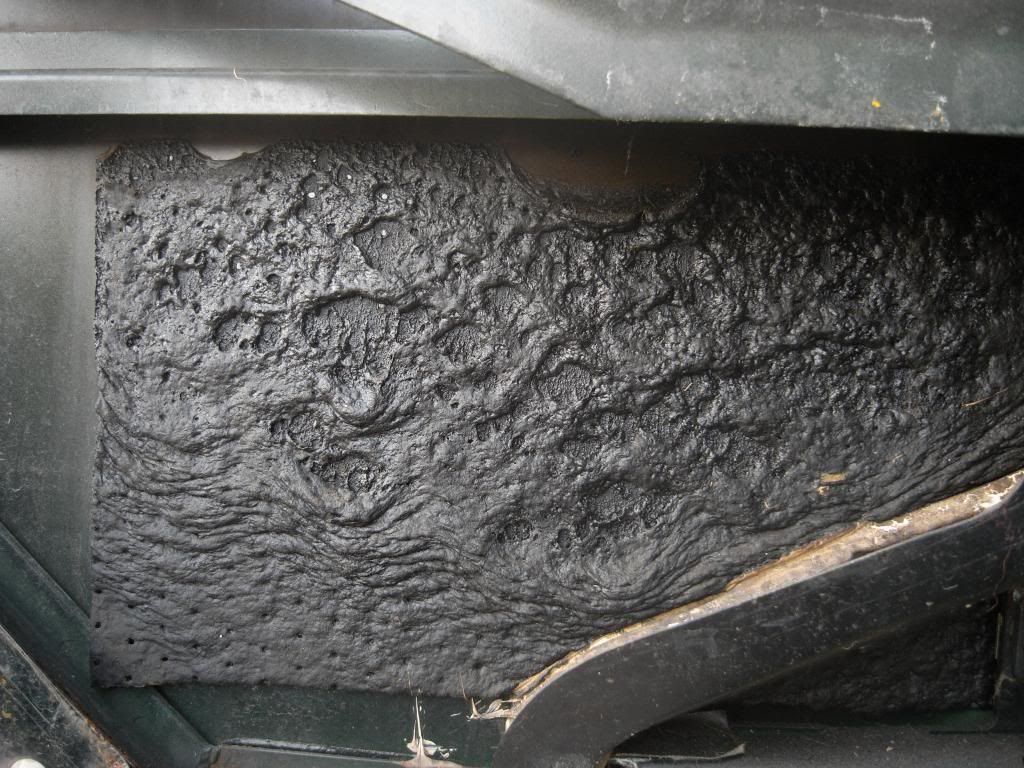

ça aussi ça ma fait marrer...et ça va en faire marrer d'autres....
c'est le goudron anti bruit/vibration qui a littéralement coulé fondu on dirait le résultat d'une éruption volcanique
je l'ait pas retiré en revanche une idées m'est venu...

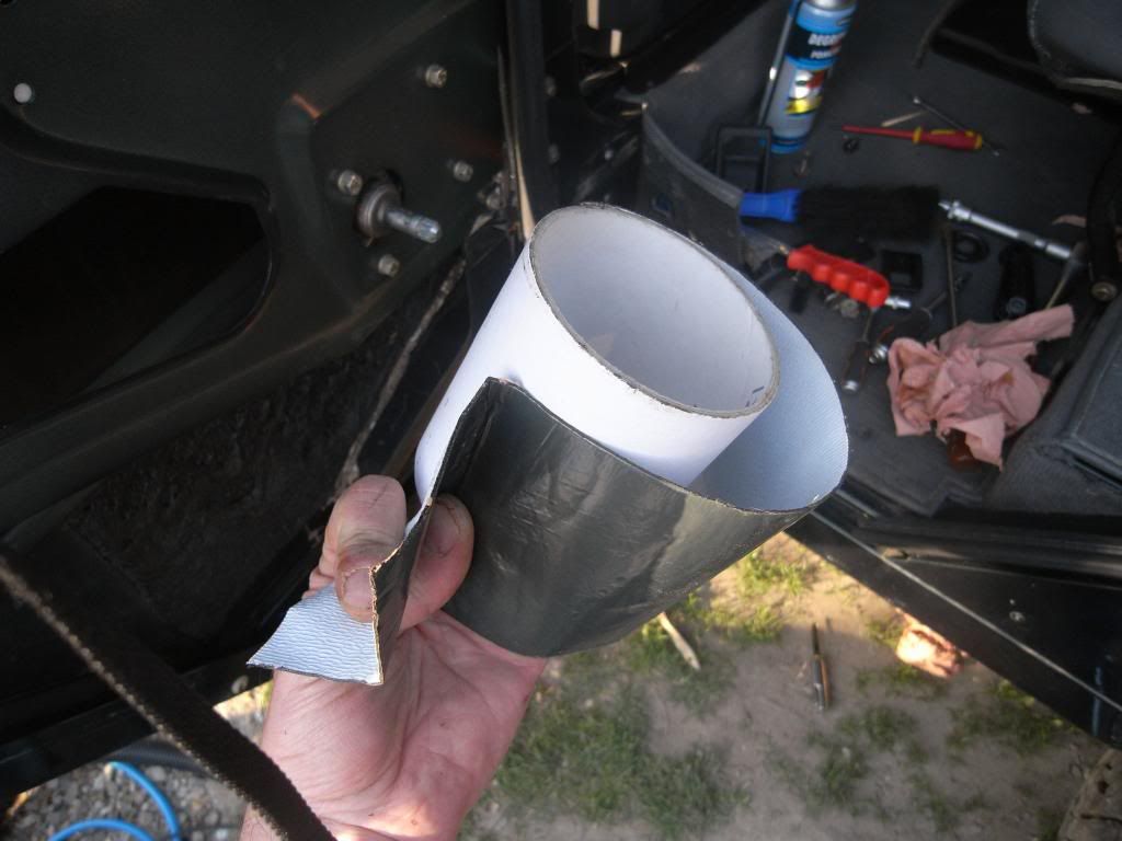

j'avait une fin de bande goudronné que j'ai utilisé dans ma maison c'est un produit sika qu'on trouve dans toutes les gsb
je me suis dit que ça ne pouvais pas être pire que ce que land rover met en usine car la il y a un film alu pour maintenir le goudron
arrêter moi car je suis partis pour en mettre partout ou c’est possible pour réduire les vibrations
