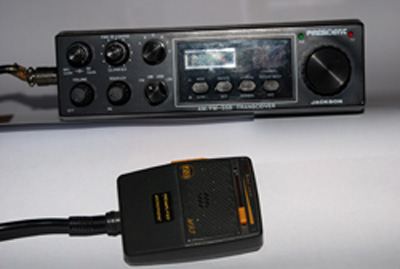

2ème question lié au poste: j'ai parcouru les annonces et je trouve par exemple des jackson a 120 cx, d'autre a 240cx ou encore a 270cx.
a mon avis ce sont des postes "bidouillé", mais alors combien de cx a t'il d'origine? comment reconnaitre a coup sur un poste d'origine? je préfèrerais prendre un poste d'origine et si le besoin s'en fait ressentir le faire overclocker par un pro au moins je saurais exactement se dont je dispose.

Info pour Mart 70 ,celui ci n'est pas bidouillé, il est juste débridé 240cx + les intermédiaires

j'ai trouvé ça sur lbc:
http://www.leboncoin.fr/telephonie/187872102.htm?ca=2_s
c'est risqué de ce faire envoyer une cibi sans pouvoir l'essayer avant, non?
