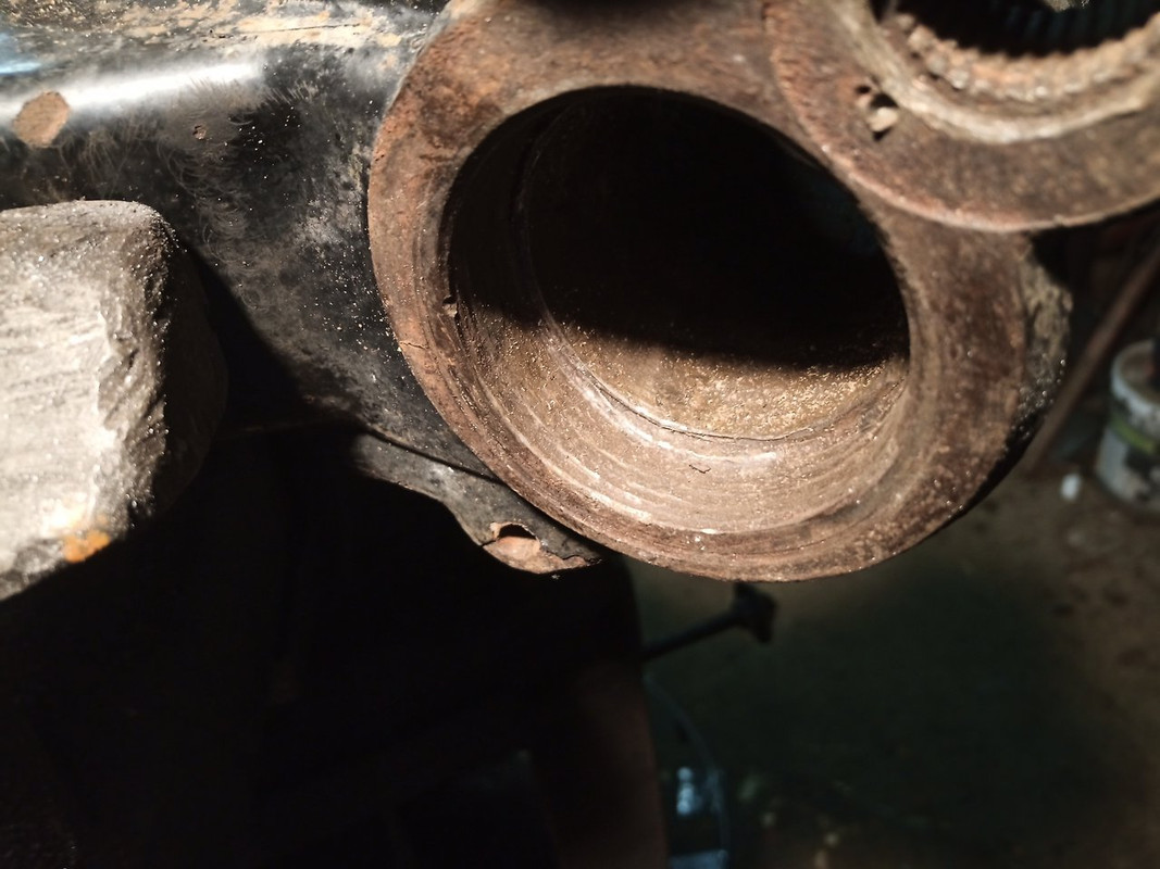

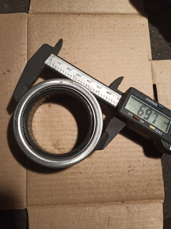

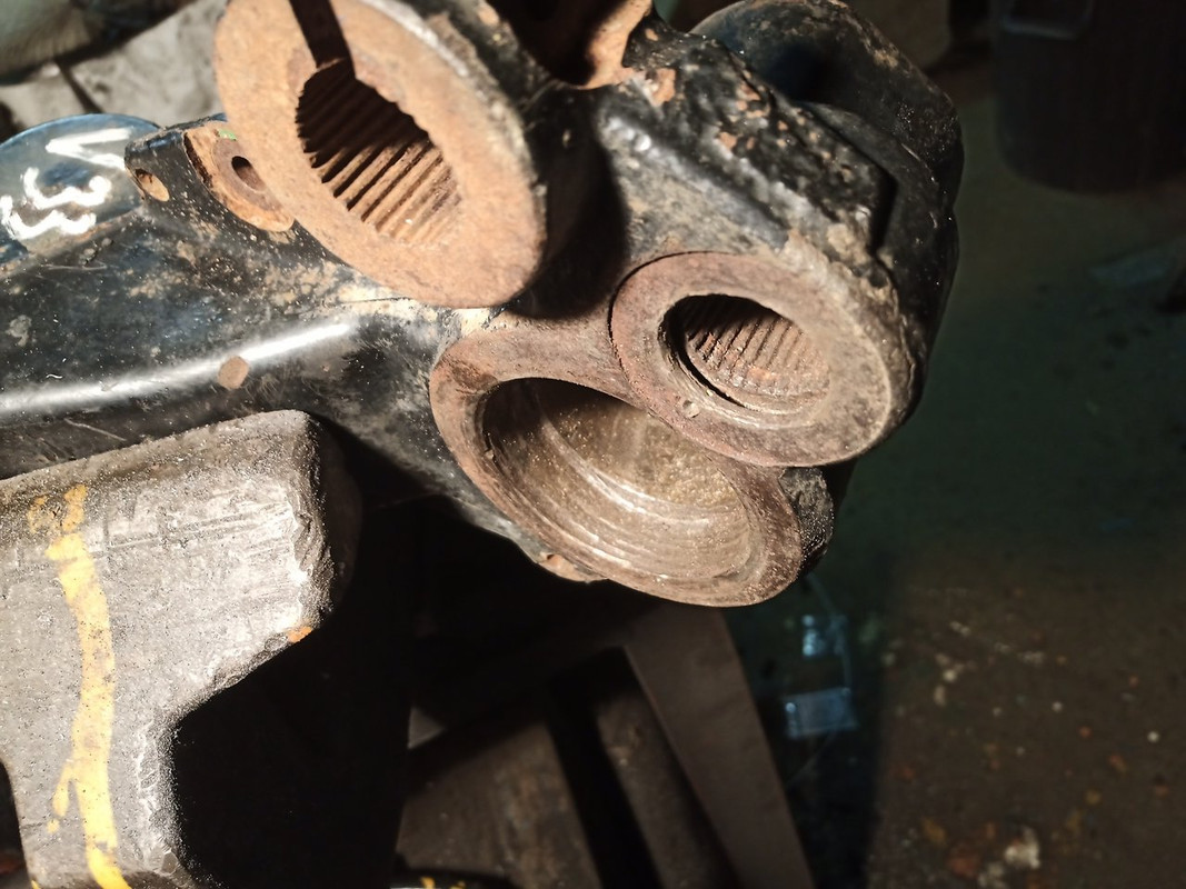

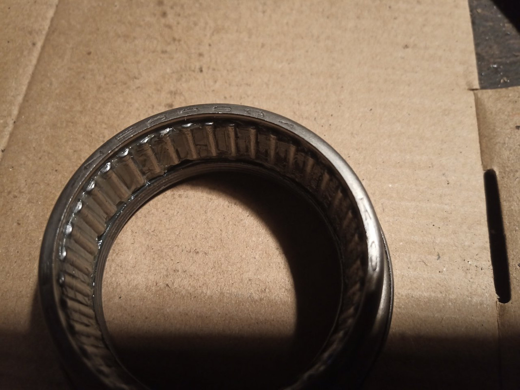

Quelques nouvelles

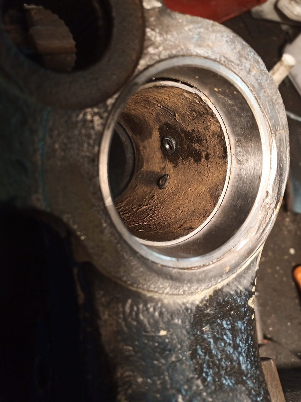

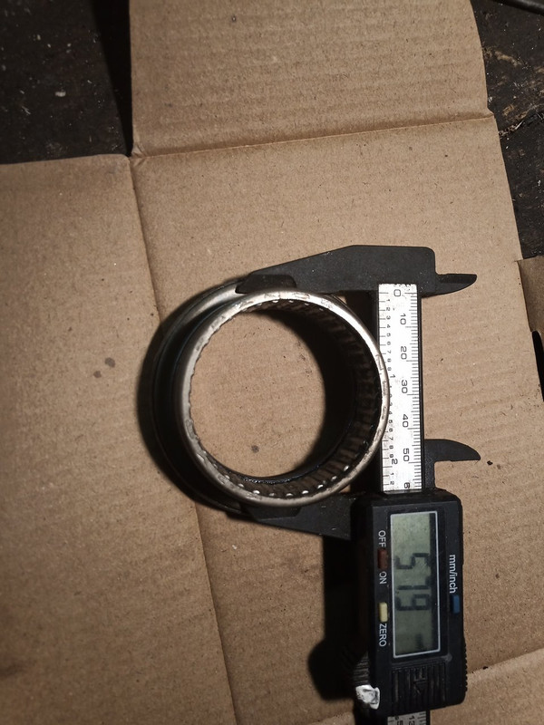

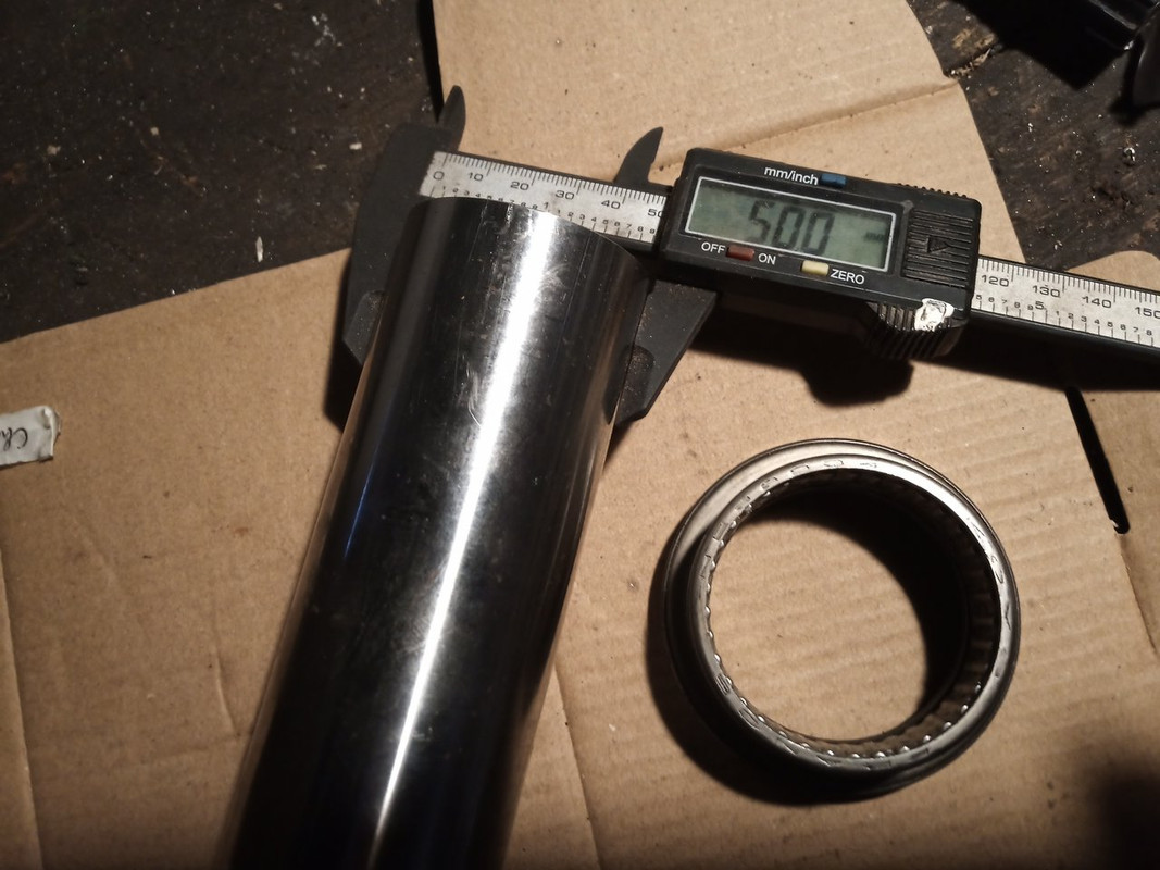

Lors de la remise en état, j'ai fait refaire les roulement de l'essieu arrière, le garagiste n'a pas contrôler l'état des portées des roulements et a remonter les roulements neufs dans des portées déformées.
2 solutions, soit Dangel 500€ le bras neuf, soit le tourneur
Faut pas être pressé, mais c'est plus résistant que le bras en fonte neuf, c'est un tourneur qui usine avec les côtes et angles d'origine pour conserver le parallélisme et la chasse d'origine, sur mes bras les portées se sont ovalisées, on voit la trace des aiguilles plantées dans la fonte.
a suivre

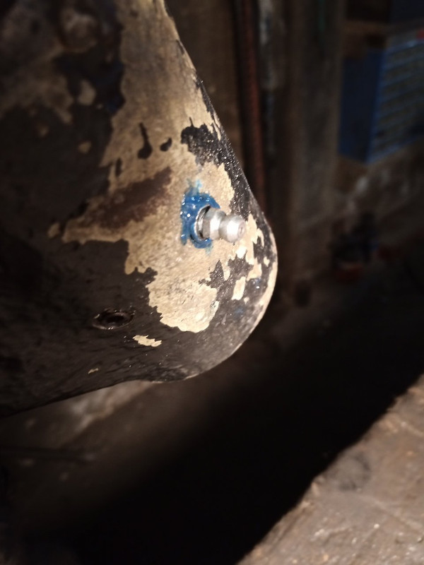

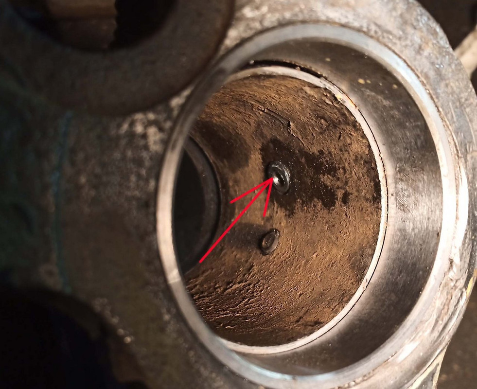

Ça ne sert a rien de planter un graisseur normal dans le bras, en fait il y a 2 tubes, le bras en fonte et un tube de protection des roulements, il faut que la graisse arrive dans ce dernier.
Soit trouver des graisseurs longs, ou en fabriquer avec une tige de 10mm filetée extérieur et intérieur et percée avec un graisseur de 6mm
Il faut mini 20mm de long
Un coup de loctite pour que rein ne bouge, et là la graisse va dans les roulements, sinon c'est dans le corps creux du bras :malade:

Tu devais avoir un sacré jeu dans les bras de suspension, vu l'état des portés de roulement. :eeeek:
De la part des ToyoDzo : prix de l'humour 2015
jean40
Messages : 3107
Localisation : Chalosse
re: Partner Dangel 2001
#76
Message par jean40 »
Du jeu, mais aussi un carrossage façon Gordini.

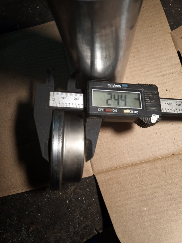

Je trouve les roulements sous dimensionnés pour un engin qui est censé faire du tout chemin voir plus
matIV
Messages : 3292
Localisation : vercors/trièves
#79
Message par matIV »
Beau boulot, Jean.
En effet, pas gros, les roulements!
