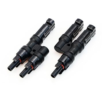

Comme j'ai de la place je mets deux panneaux solaires de 100 w sur ma cellule (vu que j'ai un frigo en plus...).
je raccorde mes deux panneaux solaires avec deux connecteurs en Y :

110-HCPU-CR a écrit :Comme j'ai de la place je mets deux panneaux solaires de 100 w sur ma cellule (vu que j'ai un frigo en plus...).
Voir + d'infos là :
https://toitsalternatifs.fr/conseils-pr ... mping-car/
Je suis en plein dedans, j'installe 270w sur mon camion en ce moment.
200w tu as 2 batteries cellules ou 1 ? En hiver, le rendement est minable quand même. Tout dépend de ton frigo à compression et surtout de la façon dont tu l'utilises, c'est énergivore. Mais franchement, tu as de quoi être tranquille quand même. ;) Je suppose que tu bouges souvent en plus...
Pour info, un pote qui a fait 3 jours en statique avec 2 batteries 80Ah, un panneau 100w, frigo éteint, chauffage réglé pour un minimum de cycles d'allumage (donc une forte amplitude de t°), les batteries sont en rupture. L'air pulsé, ça consomme, tu ne peux rien y faire...
