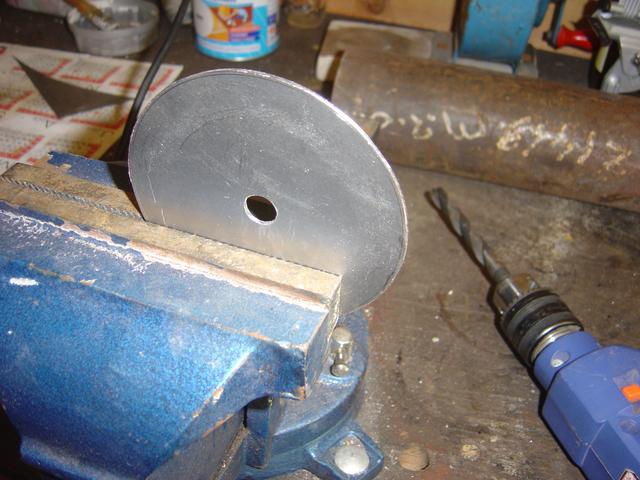

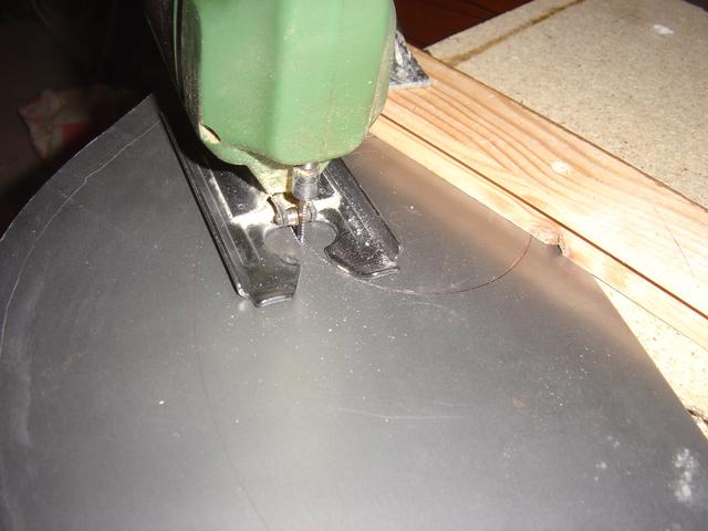

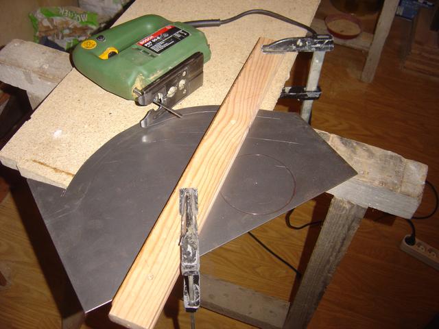

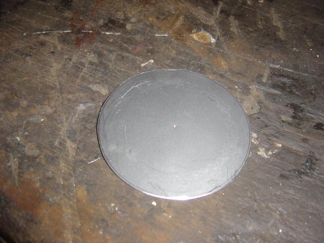

Pour fixer ma butée sur le tronc de cône, il faut que je ferme le dessous avec un disque de la taille du plus petit diamètre du tronc de cône :
C'est tracé, la scie sauteuse est prête, y'a plus qu'à... ;)
C'est parti ! Pour avoir une bonne précision, il faut faire avancer la scie doucement avec la lame à la vitesse maxi.
L'est pas beau mon disque ? :D

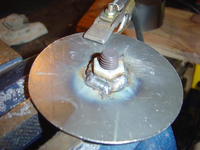

Un "petit" trou de 12 pour la fixation de butée.

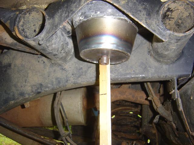

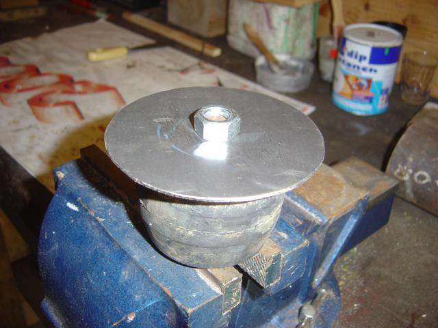

Montage "à blanc" pour voir. :cool: L'écrou sera soudé sur le disque pour permettre le vissage de la butée sous le support quand il sera en place.
Reste plus qu'à essayer tout ça sur le G avant de passer à la soudure des pièces. Suite du feuilleton en milieu de semaine prochaine. ;)

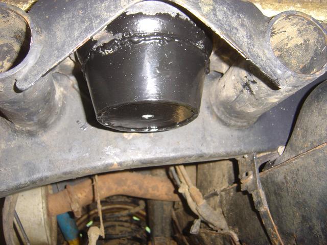

Comment je compte traiter cela ? Avec de la cire pour corps creux. :D
En fait avant de "refermer", j'ai bien badigeonné d'anti-rouille (sauf le bord que je devais souder). Comme la soudure, en chauffant, a viré une partie de la peinture anti-rouille, j'ai mis un bon coup de cire par les ouvertures (il y en a aussi une en haut... j'ignore son utilité).

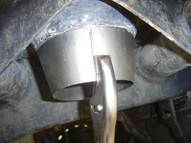

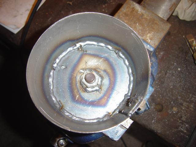

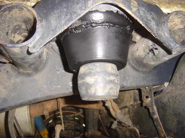

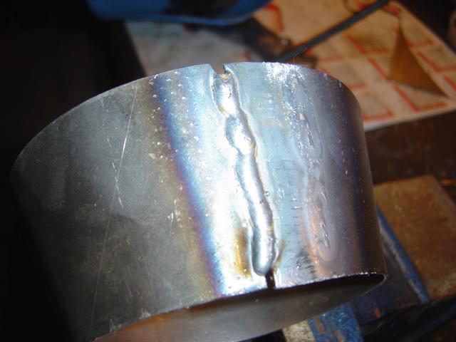

Suite et fin des aventures de la butée infernale. :D
Présentation de la pièce avant soudure. Quelques petits coups de lime par-ci par-là pour ajuster et c'est tout bon. :cool:
Soudure de l'extérieur du tronc de cône... :tron:
Soudure de l'écrou sur le disque qui servira de fond au tronc de cône.

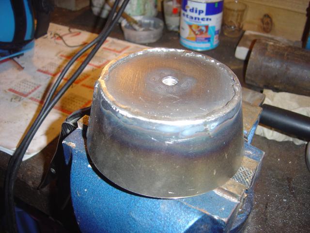

Soudure intérieure du disque dans le tronc de cône.
Soudure extérieure... la pièce est terminée mais le plus dur reste à faire. :D

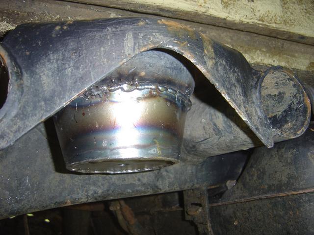

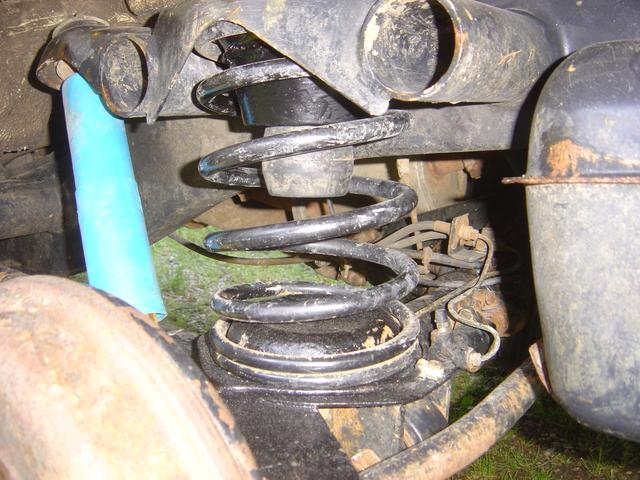

La pièce est en place sur le chassis, maintenue par un "étai" maison. :D
Et voilà !!! :) Vous me croirez si vous voulez, mais j'en ai chié pour aller souder ça là-dessous. :grr:
Avec un petit coup de peinture, ça fait tout de suite plus propre. :lol:
La butée est remontée...
... puis le ressort est remis en place. :idée:
Près à repartir pour de nouvelles aventures ! :boing:
