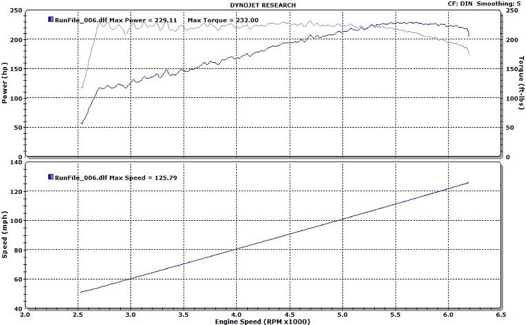

le new moteur est dans un coffre depuis le mois de juillet,
Toujours un vrai volvo, bloc fonte culasse alu et aac en tete.
Un moteur qui d'origine fait 182cv, qui doit en faire env. 200 dans cette version la (culasse du kit gonflage d'origine) et est un echange std peu kilometrée de chez volvo.
Il restera full stock avec son injection d'origine pour etre le plus fiable possible (bosch motronic)
Bref c'est un B230ET d'une volvo 740 de 1984/1985.
ca devrais donner qqchose comme ca en terme de couple/puissance
