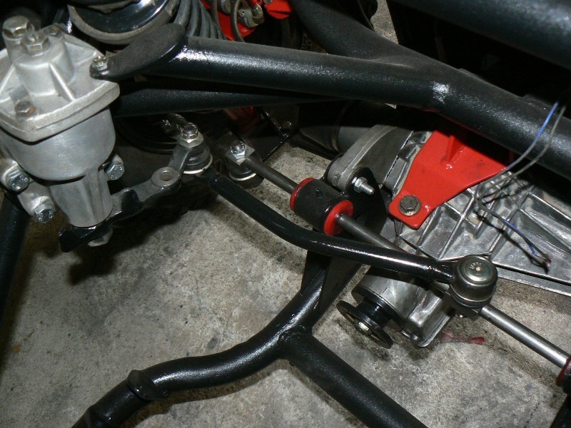

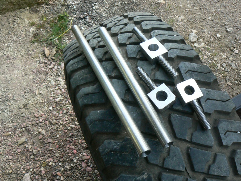

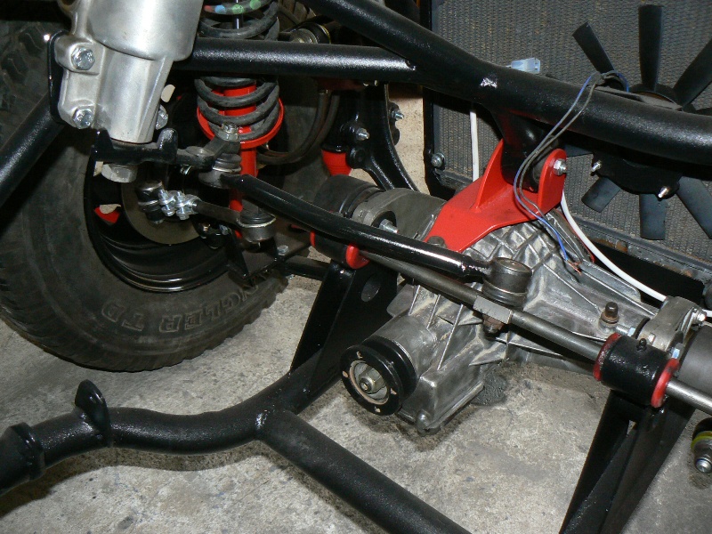

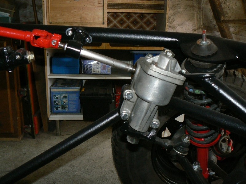

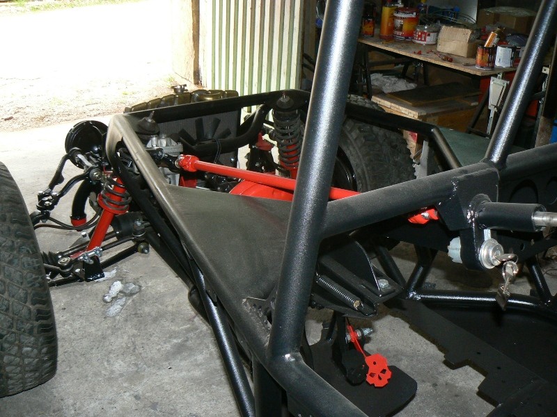

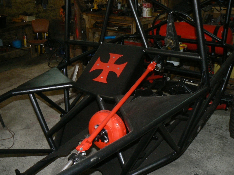

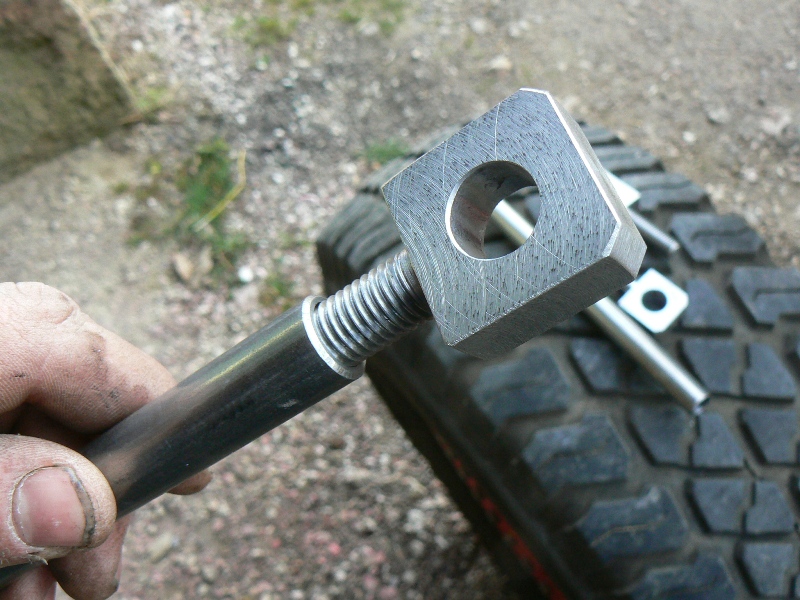

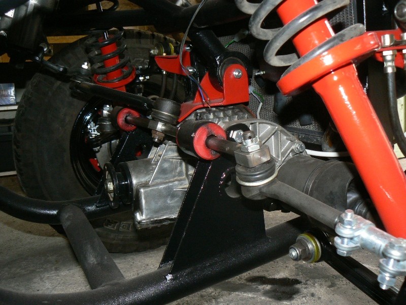

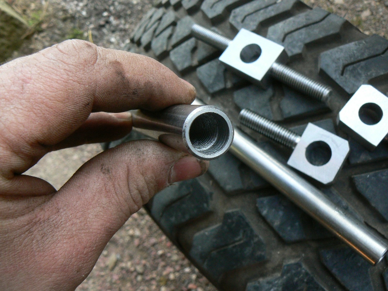

Ensuite, montage de la nouvelle direction.
Grace a mon pote Guillaume, j'ai maintenant une direction sur mesure, taillé dans la masse. Ca le fait vraiment, merci Guillaume !!!
Et la ou ca le fait vraiment, c'est que l'on a réussi a régler le pb de place, de cohérence par rapport au reste (visuellement) et surtout de conserver de la pièce 100% d'origine lada pour les rotules. On peut de plus régler le parallélisme.
Le coullissage sur les silent-blocs balistic pourra être améliorer par 2 bagues en PEHD. A voir ca prochainement. Mais ca marche nickel. Grace au boitier lada démultiplié, il est possible de tourner les roues même sur la dalle en béton de l'atelier sans nécessairement avoir des bras de déménageur :

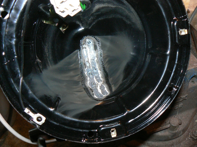

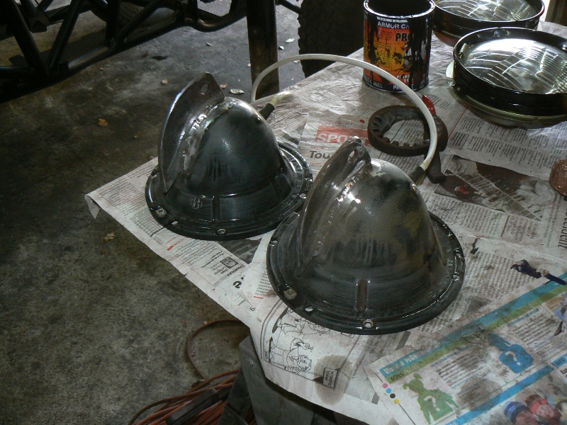

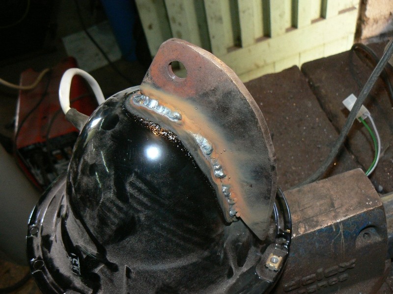

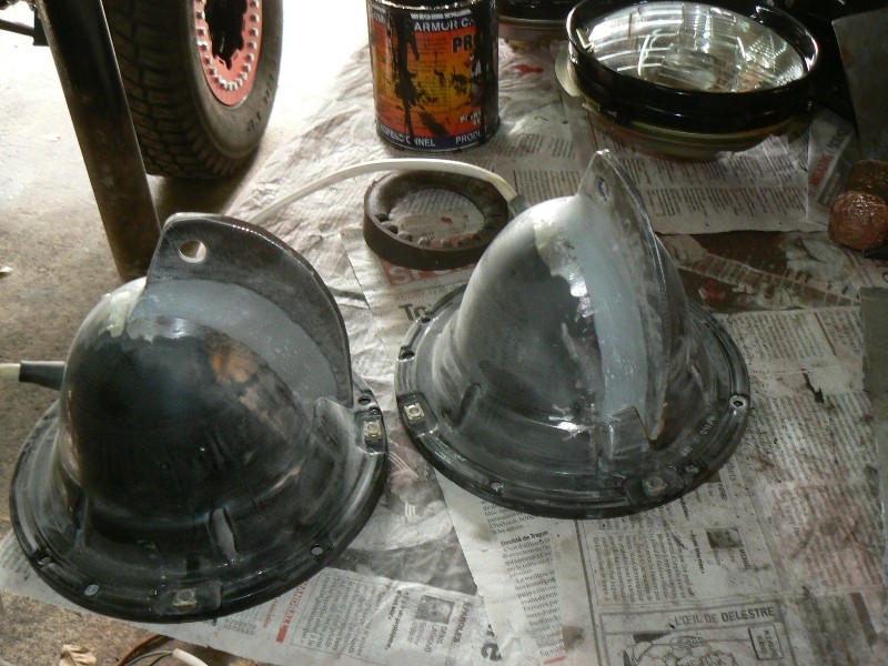

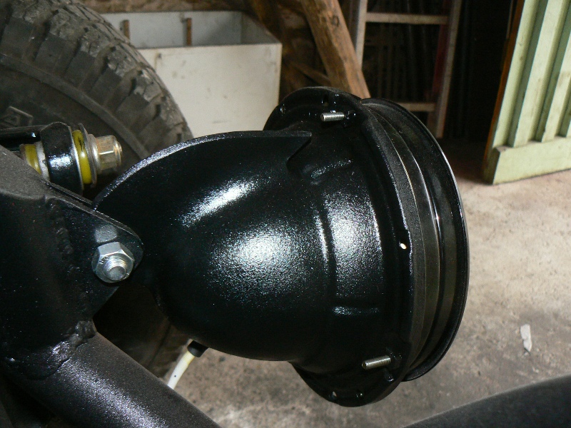

Ensuite, j'ai réalisé les phares avant.
Super difficile a faire proprement... La tole des phares doit faire dans les 0.5mm d'épaisseur....
Alors souder de la tole de 5mm la dessus, c'est pas un boulot pour un rigolo de la soudure comme moi... Bref, ca tiens, c'est solide, c'est moche, mais on s'en fou, car c'est invisible :
Je meule :
Je mastique pour avoir une forme sympa et bien fini :
Et je peints avec le même procédé que le chassie :
Voila. C'est pas aussi jolie que des phares de 2CV, mais c'est du 100% Lada, alors ma mission est accomplie !

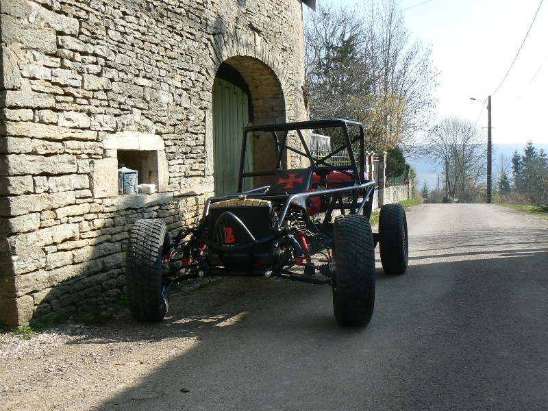

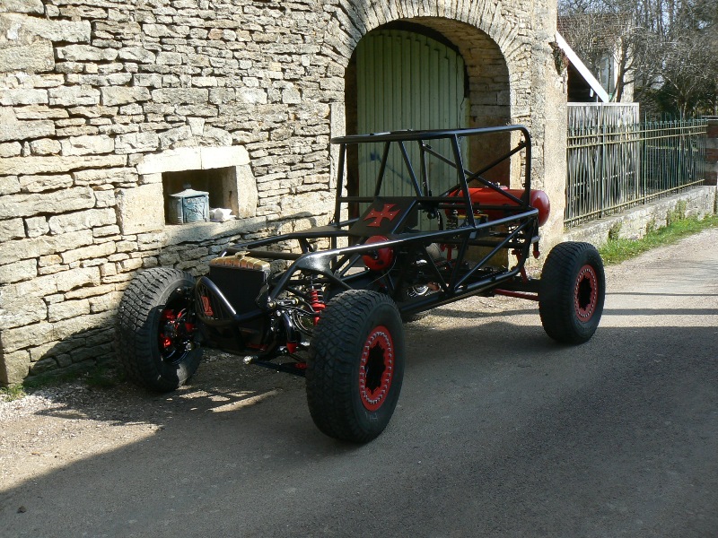

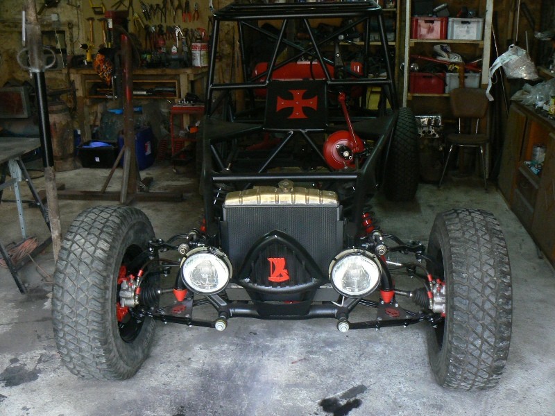

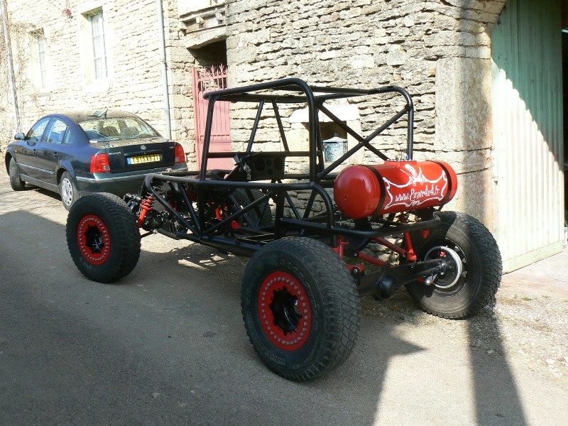

Quelques vue d'ensemble, ca habille vraiment l'avant, et perso, j'suis content, et je sais que le vieux aimerait, alors...
Ma préféré pour la fin :

:clap: :clap: :clap:
Avec un cerclage chromé autour des phares, ça serait encore plus mieux bien à mon goût :)
Bon courage pour la suite ! ;)

c'est bien ...la vie reprend le dessus et comme ton beau pere etait partie prenante dans ton proto c'est lui rendre hommage ... ;)
en ce qui concerne l'entourage des phares comme mon homonyme je le verrai ...couleur cuivre et non chromé... :D pour faire un rappel avec le radia... ;)
mais apres c'est toi qui voit ... :D ;) en attendant c'est bien cool ... :cool: :cool:
