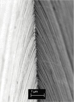

Tout dépend quelles pierres tu utilises, avec des Shapton Glass Stones par exemple ça passe comme une lettre à la poste quel que soit l'acier et quelle que soit sa dureté .
Et pis la dureté ne fait pas tout, ce qui rend l'acier d'une lame plus ou moins difficile à affûter dépend aussi de certains éléments qui le compose (ex : les gros carbures de Chrome dans l'acier D2 font que la pierre a tendance à glisser sur l'acier) .
Bref, c'est pas aussi simple que ça !
Exemple en image avec une micrographie d'un échantillon d'acier D2 où on voit que les gros carbures de Chrome (les trucs couleur gris clairs) font que c'est acier est réputé comme étant plus difficile à affûter qu'un acier où le Chrome est disséminé avec plus d'homogénéité dans sa structure . ;)

C'est assez logique. Merci pour l'explication et la photo.
Quand on a passé du temps à peaufiner un fil fin tranchant comme un rasoir et qu'on le regarde avec une loupe éclairante de bijoutier on voit que en réalité c'est une scie à dents.
