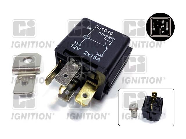

Mais enfin je ne comprends pas. Un relais c'est juste un interrupteur magnétique. Quand du 12V arrive entre les deux pattes de la commande alors du 12V est autorisé à passer entre les deux pattes de la puissance. N'importe quel relais qui a les pattes au même endroit doit pourvoir aller non ?
https://www.mister-auto.com/relais-quin ... -xrl107-p/

Et ce n'est pas un simple 5 broches, il y a 2 broches beaucoup plus grosses.......... :( ça aurait été trop simple.
